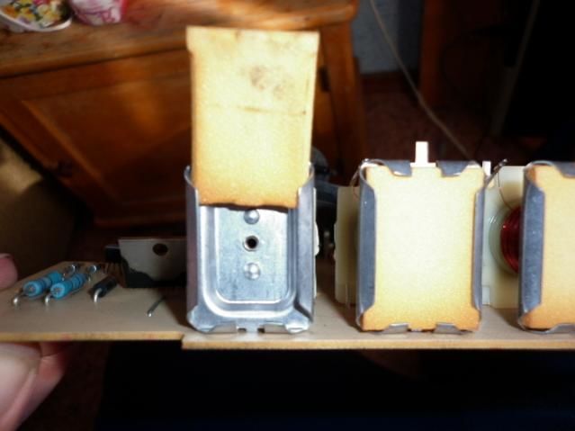

воздушный фильтр соленойда

Заслонки не работают :( моторчик с потенциомером-заслонка тепло/холод Подвод вакуума к соленоидам обратная сторона платы программатора Левый передний соленоид управляет краном отопителя и заслонкой рециркуляции 3 соленоида управляют распределением воздуха лицо/ноги/лобовое.
Один из 3 диодов на плате у соленоидов был неисправен. Заменил. воздушный фильтр соленойда Клапан соленоида. За счет собственного веса он падает и перекрывает подачу вакуума к приводу заслонки, одновременно открывая путь воздуху через свой фильтр к приводу. Привод выталкивает шток.
При поддаче напряжения на соленоид клапан подымается к катушке 3 соленоида были залеплены какой-то липкой жидкостью.
Ничем промыть не получилось.
Вскрыл. Есть новые но цена большая. 437 906 283 A Провода подключил к реле разгрузочным. А реле заставил управлять соленойдами электропневмоклапана карбюратора ваз 2107. Трубочки удленнил силиконовой трубкоз ВОЗ ваз. Спрятал реле и соленойды под ковриком. Припаял провода к контактам соленоида и вывел их из программатора.
