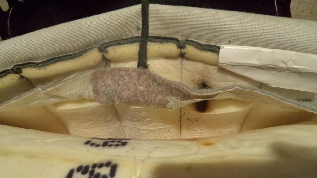

чтобы не резать паралон можете посветить тонким фонарикам вразрез паралона подгоревший провод будит видно.

сдесь расположен датчик тепла под поролонам размер 5мм. в деаметре.можете разрезать порлон а потом дублирином заклеить с помощью утюга. подгорел провод обогрева ,берём пояльник и пояем а после клеем изолентой. Лучше всего провода прозвонить через акумулятир. чтобы не резать паралон можете посветить тонким фонарикам вразрез паралона подгоревший провод будит видно. это на чём мы седим внём и расположен датчик тепла на спинке не чего нет кроме подогрева.
