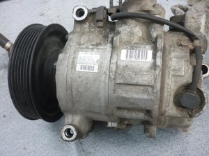

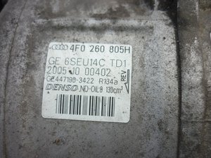

    4B0 260 805H экзист выдает вот этот.

    Есть такой, как вы ищете, только последняя буква "J". Если вам подходит, стучите.

    4B0260805H
    5-147100-416
    8E0260805F
    8E0260805H
    8E0260805S
    вот весь список аналогофф) т.к. сам ищу такойже.. удачи в поиске и если будет лишний свисни ;)
