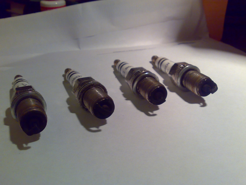

    Хотите знать каков он, российский бензин для 2,0 TFSI ?
    Я тоже это сегодня узнал, когда выдя из офиса после работы, завел машину и она начала троить как ваз 2101 на неотрегулированном карбюраторе.
    На улице -15. Ехать домой надо.
    Решил менять свечи. Выбора особо не было. Предварительно погревшись в холе у тепловой пушки, вооружившись ключами и сняв пиджак....:nod:
    В общем много лирики))
    Задубел в край, поменял таки.
    И когда старые привез дамой, вот сейчас засмотрел. И пришел в ужас:shock:
    Свечи оригинальные, менял 16 тыс км назад. Заправляюсь только на 2-х заправках BP. Лью 98 (улица Люблинская и Пересечение пролетарского проспекта и Каширского шоссе). Точнее теперь уже не заправляюсь там.
    В общем смотрим фото и делаем выводы какой у нас 98-й:mad:
    Пойду ноги греть и чай с медом пить:)

    А что ты увидел криминального на эти свечах ? Черный нагар от богатой смеси абсолютно нормальное явление нормальное явление для любых свечей (в том числе и новых независимо от бензина) после холодного запуска. Ты хоть раз свечи выворачивал на непрогретом двигателе ?

    Если что их на непрогретом и меняют.:umnik:
    При пробеге в 40 тыс менял. И их же сегодня и поставил (в багажнике на всякий случай лежали).
    И черными они не были (с легким рыжим оттенком, чистые), хоть и 40 к отездили.

    http://autostolitsa.ru/useful/faults/spark
    А теперь все читаем внимательно. При нормальных условиях работы свечи не бывают черными!
