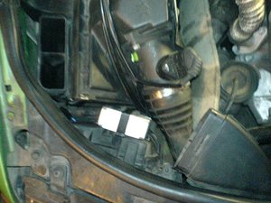

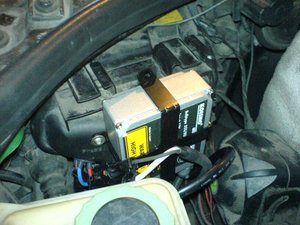

    Я на А4 вот ТАК поставил...Глянь - может идея подойдёт ...
    Просто и быстро, и главное удобно !

    Тоже думал, но что-то совсем мучить крышки на фарах не хочется ;-(
  4. vanDISEL
    vanDISEL Живу я здесь
    21 сен 2005
    1.078
    Audi A4 AVANT 1.9TDI 97г.
    Ответ: Кто ставил ксенон на А3?
    А вчём их "мучание" заключается ?!!!
    В двух маленьких дырочках от саморезов ?!!!
    Ведь большую - 20мм , так и так сверлить ПРИДЁТСЯ , иначе как же ты провода на блок и обратно ,на лампу, просунешь ?
    Да мне, если понравится , не глючный будет и т.д. я ещё и сниму его ,при продаже ( машина без него в цене ни грамма не потеряет :nod: ....а уж сам всегда найдёшь куда пристроить ...) , в расчёте на это и делал всё очень аккуратно и нетрудоёмко , с минимальными ковыряниями деталей машины !
    Уж лучше чем пластиковыми хомутами куда-то в "грязь" подвешивают ,да ещё и деньги за установку берут ;)
    И заметь фары даже не снимал - ни к чему !
