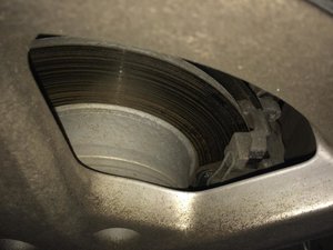

    Это нормально? Резко нигде не тормозил
    гарантия на них есть?

    Фото на телефон, может на разных устройствах поворачиваться
      82,5 КБ

    Что реально пробег 4,8т.км?....такой износ заднего диска(судя по бортику)появляется далеко за 100т.км.

    Наверное диски бракованные, поменяйте диски, нормальный не оригинал-недорогие.

    Есть мысль что колодки бракованные
    Типа внутри вкрапления более жесткого металла

    Ну дык вроде кольца на дисках = норма? Разве нет ? Они должны быть гладко отполированые чтоль ?) (у меня тоже вроде все в полосах...)
    Тут я так понимаю проблема именно по бортику диска определяется ?

    думал проблема в бороздах (кольцах)

    Смотрел с телефона фото, но выглядит как-будто просто ржавчина, когда машина долго стояла при высокой влажности. Если нет выработки на краю диска (бортик), то проедь и потормози поинтенсивней. Если ржавчина, то она сотрется, и не будет колец. Для текущей погоды частое явление, а при первом торможение еще глухой трущийся звук бывает. Характерно для задних дисков.

    Вот(фото)мой задний диск прошедший более 100т.км.

    Пробег не самый главный кретерий. Все зависит от манеры езды и режима эксплуатации. Кто-то с работы на работу каждый день гоняет по 100 км со средней скоростью 70 км/ч и ему диска хватит надолго, а кто-то от светофора до светофора сначала газ в пол, потом также тормоз в пол. Главный кретерий-это выработка (борозда) диска. Не зря дают минимальную толщину диска.

    Да как не езди за 5т.км."стереть" нормальный задний тормозной диск невозможно, либо брак, либо колодки не отходят от диска, что на новой машине маловероятно.

    Я согласен, что за 5к норм диски не ушатаешь. Но я често на фото и выработки не вижу, возможно потому что с телефона смотрю. Мне кажется это ржавчина.

    Спереди диски идеальные
    Сзади на одной стороне в бороздах (фото выше)
    Это не ржавчина это борозды они хорошо чувствуются пальцем
