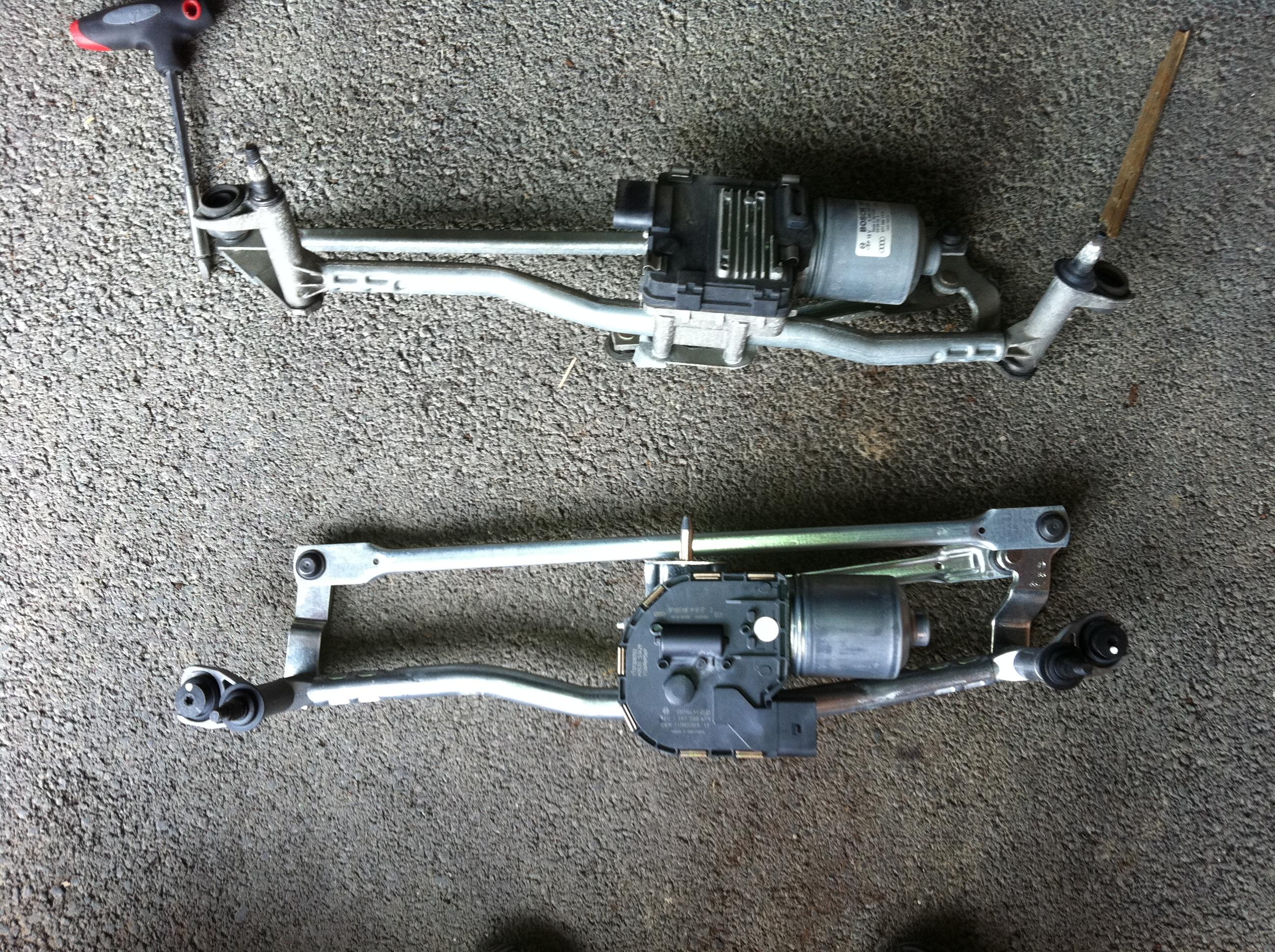

    Вот нашел вместо № 8P1955119F который у меня по каталогу 8P2955119С с A3 правый руль. Как узнать встанет ли вместо моего. Всмысле нельзя ли перекинуть электронику на мой моторчик. Спасибо.

    Какой из них стоит?

    по его номеру нижний вариант более вероятен, но лучше проверить какой стоит на авто, отдельно моторы лев и прав руль отличий не нашёл...

    Сегодня снял трапецию с мотором. Получается такая как нижний вариант.
    Номер всего механизма в сборе 8P1 955 023E
    На пластиковой крышке прикрывающей электронику 8P1 955 119B
    При снятой фишке с мотора, на панели приборов знак неисправности "датчик авто свет/авто дождь" не высвечивается. Причем при нормальной освещенности при переключении переключателя свет в положение авто, ближний свет фар зажигается.
    Померил напрежение на фишке относительно "-" АКБ с моим подключенным мотором:
    - Коричневый "+ 12,82В"
    - Коричневый с черным "0В"
    - Тонкий фиолетовый управление "-0,97В".
    Yaha где можно купить нижний вариант на фото.
