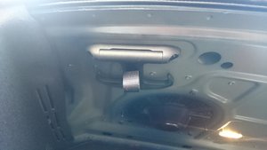

    Всем привет.
    Поиском подобную тему не нашел, вот решил поделиться опытом небольшого дооснащения A3 8V sedan полезной штуковиной.

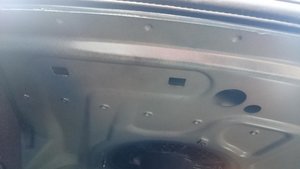

    Имею седан 2014 года и обнаружил в багажнике квадратные отверстия в задней полке. Небольшой поиск дал понять, что эти отверстия для крепления крюков для пакетов. Поиск в ETKA дал следующие номера деталей:
    4G5867633 СКОБА КРЕПЛЕНИЯ
    N10656902 CАМОРЕЗ С ПОЛУПОТАЙН. ГОЛОВКОЙ
    6Y5867615CQTC КРЮК ДЛЯ ВЕЩЕЙ В БАГАЖНИК
    Места есть для 2 крюков слева и справа, соответственно надо 4 закладных и 4 самореза.
    Предупреждаю: надо собрать крюк и закладную перед установкой в полку, иначе закладная проваливается в отверстие и ее приходится выуживать магнитом.
    После сборки крюк просто защелкивается в отверстия на полке.

    У меня на 8Р такой крюк закреплен в середине подъемной полки. На хэтчбек 8V вообще в ETKA не нашел.
