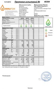

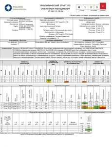

    И 60 много, хотя оба случая можно считать нормой, так-как первые две смены масла всегда как правило по железу имеют завышенные показатели, но после 30 тык должно быть 20-30 по хорошему..
    Вот с TSI отработка:
