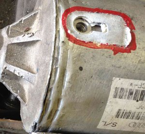

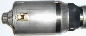

  14. Друг из Москвы
    Друг из Москвы Заблокирован
    25 дек 2012
    382
    АУДИ 2.5
    Главное на такой хлам не нарваться:
    Вот как должна выглядеть нормальная стойка после ремонта:
  15. A8D3-2006-77
    A8D3-2006-77 Новичок
    19 ноя 2014
    11
    A8(D3)'06 Q 3.7
    Нет, это не моя )) Спасибо, большое за наводку, возможно кому то поможет.
