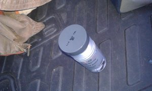

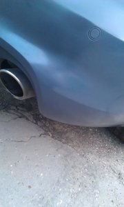

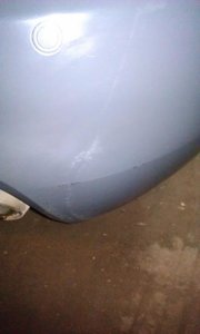

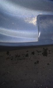

  15. GMU
    GMU Новичок
    11 апр 2011
    99
    ALLROAD 4F 3.0TDI
    Обещанные фоты, качество извиняюсь не очень (телефон). Получилось не совсем идеально, если ещё полирнуть то совсем хорошо будет.

  16. Эндрюс
    Эндрюс Живу я здесь
    20 фев 2012
    2.745
    Allroad 3.2FSI. 09
    Где краску заказывал, если не секрет?:shock:
  17. GMU
    GMU Новичок
    11 апр 2011
    99
    ALLROAD 4F 3.0TDI
    Всем известный екзист, около 500 р. цена была, ждал 2 недели почти.
  18. Эндрюс
    Эндрюс Живу я здесь
    20 фев 2012
    2.745
    Allroad 3.2FSI. 09
    Меня послали подальше с этой краской!:shock: Закажи , если не трудно!!!:wink:
