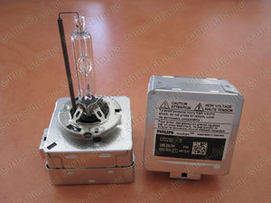

    Всем привет! Недельку назад вылезла ошибка, мол левая лампа в фаре (ксенон, не адаптивный) перегорела, не долго думая заказал себе две новые D3S Philips, за две лампы отдал 3900 руб.
    Вопрос, как поменять их, вернее как до них добраться? :shock: Снимать колеса и отгибать подкрылок? Или снимать фары? С одной стороны еще вроде можно добраться, сняв коробку воздушного фильтра, а вот с другой вообще никак! Кто менял отзовитесь! :hi:

    Что касается ламп, кто то мне не верил что лампы за 3900 могут быть оригинальными, но я все же решился их заказать и поставил! Что могу сказать, светят как 100% оригинал, свечение на все 4300К, при это свет ламп не отличается друг от друга! Все как положено, коробочка для каждой лампы с надписью оригинал, каждая лампа упакована в отдельный пакетик, изготовлено в германии. В общем лампы мне пришли точно такие же как на фото, только номер был не 9285 335 244 а 9285 304 244, а так все точно такое же!! Как то так в общем, я доволен, посмотри как будут служить в дальнейшем.
