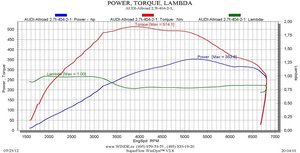

    Собственно-замерили-подровняли сегодня на стенде стоковый Роуд 2004 года после полной подготовки по навеске (корректная замена грм, опрессовка, промывка кулеров/радиаторов итд), с установленным бензонасосом типа вальбро, грамотно сделанным выхлопом, и настройкой под этот конфиг. Так что по меркам японоводов получился стандартный чвн-чип выхлоп насос). Результат на графике, владелец авто думаю отпишется в теме.

    Да, все верно написано. Откатали - померили - остались довольны :) Я - так уж подавно.
    Все это является логическим продолжением, уж точно не завершением, вот этой моей темы:
    http://www.audi-club.ru/forum/showthread.php?t=298706&highlight=%E2%FB%F5%EB%EE%EF
    Всегда есть к чему стремиться!
    Далее планирую заняться ходовкой (стабы толстые, трипоиды заменить) и тормозами...
    С вопросами - вэлкам.
    Итого, имеем на данный момент (примерно):
    Выхлоп правильный - 22.000 р.
    Насос Walbro 255 л/ч - 4.000 р.
    Чип Exclusive by Arkadiy :) - priceless... этим все сказано! :)
    Естественно еще менял ГРМ, проверял все тщательно, пару катушек махнул и свечи... Ну, по мелочи...
    Фотов студию! :) (сейчас еще и видосик залью)

    В предыдущей теме расписывал - все кроме серединки, но там 2 прямые трубы кинуть - стоимость увеличилась бы просто на копейки....
    А так - 2 даунпайпа, 2 гофры, 2 муфты, хвосты, 2 банки, 2 насадки 100мм ну и работа соответственно (снять, поставить, сварить, лямбды выкинуть задние и поменять передние...)
    как то так..
    Результаты в начале уже этой темы :)

    353 силы на сток турбинах, отжали по максимуму или запас на ресурс оставили?

    Нет ну понятное дело, что ресурс турб сократится. Но там наддув не настолько дикий.

    А где выхлоп делал поделишься? Звук выложишь?

    Про выхлоп в личку чиркну, кулеры сток, но их конечно по такой жаре маловато... Немного... Будем подумать... :)
    Звук есть, пройди по ссылке в моем первом посте. Там найдешь.

    Аркадий, если не секрет: надув в пике и на хвосте и Т впуска :shuffle:

    Вот это я понимаю результат грамотной, плодотворной работы под машиной.
    Результат очень даже впечатляющий при наддуве в пике 1.2 и на конце 0.9 бара.
    Видел выхлоп в живую мне лично не понравился только Х-пайп так как он остался штатный а всё остальное сделано на высоте.

    В пике меньше 1.3, а т впуска я глянул-что то в районе 60 градусов к концу была, на этом стенде очень хорошо обдув боковых кулеров организован.

    Мне вообще такой конфиг очень даже нравится. И едет хорошо, и с низов не плохо...
    В плане перформанса - если только метанол... :spy:
