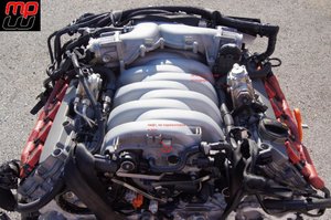

    обнаружил осевой продольный поперечный люфт, на штоке впускного коллектора, короче болтается, явно подсасывает воздух, потому как его сильно притягивает после того как заведеш, есть у кого опыт по этой части двигателя, планирую снимать и осматривать, иногда выдает спародическую ошибку по коллектор, заклинивает заслонку после этого пропадает ураганная динамика, завел заглушил все становится нормально. на фотке отметил проблемное место, восстановить посадочные места думаю не проблема, выточить соответствующую втулку.

    Было один раз такое же у меня, я еще думал, что это может быть.
    Так что спасибо за наводку, но мне кажется лучше писать в единую s8 тему, чтоб тема не потерялась потом.

    я пока этот вопрос временно решил, оттянул шток, набил смазки и надел резиновых колечка подходящего диаметра и толщины, шток теперь не люфтит и подсоса нет, на время хватит, позже замарочаюсь.
