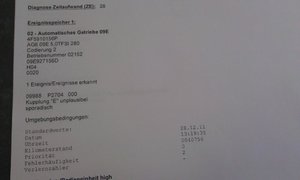

    Вот копия:

    надо смотреть мехатроник или попробывать сменить прошивку на коробке у дилеров
  15. sergeynik S6
    sergeynik S6 Живу я здесь
    27 янв 2005
    3.415
    Tesla model X 2020
    на 4F5910156P есть более новая версия 0050 но это не поможет.
    единственная надежда если (дефект не постоянный) что это мехатроник
