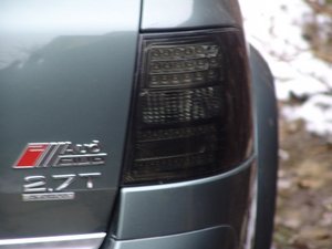

    Поставил задние фонари

    ALLROAD 666
    +1 ! Отличные фонари)

    Эффектно!!!!!!!!

    После подключения глюков не было у машины?
  16. makenz
    makenz Участник форума
    5 мар 2009
    230
    Allroad 4B C5 2.7 BT 02.
    Не было, все встает в штатные места, ошибок по лампочкам нет ( сопротивления в комплекте)

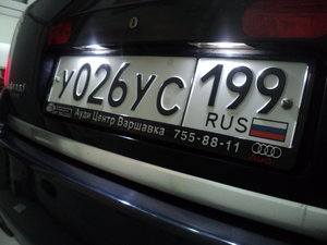

    У меня в подсветки заднего номера стоят диоды, все ок
