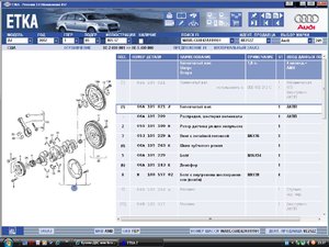

    Вот тема моя,если не лень,глянь http://www.audi-club.ru/forum/showthread.php?t=229577. Там вроде выяснили,что именно для АМВ коленвалы с автомата и механики разные. На автомате он короче,что-то типа того.
    Вот по экзисту они тоже разные:
    06A 105 021 - Механическая КП /Автомат. КП бесступенч.+AVJ,BFB,AMB,BEX
    06A 105 021 J - Автомат. КП+AMB
    Нет возможности точно узнать этот момент?

    Процентов 90 что колено одно и тоже, на мехе скорее всего просто втулка стоит =)
    как раз по моему она под номером 14а.
    Точно не уверен.

    если втулку поменять на игольчатый подшипник не проблема а проблема в длине хвостовика - то разница выбирается различными проставками между блоком и коробкой применительно к 1.8 не скажу - так в общем где видел слышал
    например 01E103551G
  14. Alex_z
    Alex_z Старожил
    13 июн 2008
    17.861
    Корея Северная
    A6 C7 2.0TFSI 2017
    Честно говоря вообще не понимаю,о чем речь.Что за подшипник? И что такое есть хвостовик? Мастера наши местные тоже думаю не в курсе :icon_suicide:
  15. dus72
    dus72 Старожил
    4 янв 2009
    12.791
    Тюменская обл.
    957 4.5t Magnum 23"
    хвостовик часть куда к колену маховик прикручивается
    подшипник - номер 14 на картинке выше

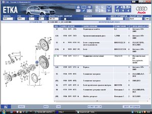

    номера разные, тоесть буква в конце, рисунок с моего вина

    по стоимости маховики не разлючаются:shock:
    для мкпп и мульта написано использовать с 056105313c, а это:
