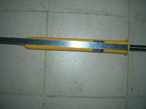

    И так, как сказал В.И. Ленин, "чего так долго ждали большевики, свершилось" установил на свою машину амортизаторы Koni 82 2488 sport, Честно говоря менял передние амортизаторы два года назад прошли они тысяч тридцать или тридцать пять, но как они сейчас работают мне не нравятся, хотя пробег не большой, менять на новые смысла не вижу, дорого и снова на тридцать тысяч, решил вкорячить Koni, На сотке у меня Kon три года отходили без вопросов, до этого стояли Монро, Сакс, и Бильштайн, больше года не выхаживали. посему выбор пал на Koni sport как на проверенный бренд, с хорошим соотношением цена/качество, да и переделывать их просе. Были куплены пару амортизаторов б/у, в этой конторе http://koni.kharkov.ua/, б/у амортизаторы брал для эксперимента, если что то не получится не жалко было их выкинуть, хотя состояние у ни относительно неплохое, вот что из этого получилось:
    Куплен вот такой амортизатор Koni

    Дима по фото видно что корпус амортизатора Koni повторяет размеры штатного амортизатора, В штатном амортизаторе между поршнем и верхней направляющей стоит пружина, сжать руками её наврядли возможно, диаметр проволоки из которой она изготовлена примерно 5мм, поэтому ход штатных амортизаторов не намного меньше хода обычных амортизаторов. Рабочее положение амортизатора осталось штатным как у А6 проставка компенсировала высоту подрамника наших машин.
