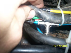

    ЗДРАВСТВУЙТЕ.Вот и у меня попал герметик в блок клапанов.пробовал промыть(нефрас,спирт) и прдуть(23атм.)!!!-результат -НУЛЕВОЙ. Задн.пр. канал не продувается вообще. Пока ищется другой раб.блок оба задних балона запитал через тройник сзадн.лев. канала блока кл. Пробег уже 600км.Ошибок в контроллере нет.По горду поведение авто не изм.По трассе в повортах крены более заметны.И если поставить авто на неровную пов. жопа начинает рыскать вверх вниз .А вобщем как временная мера вполне гуд.

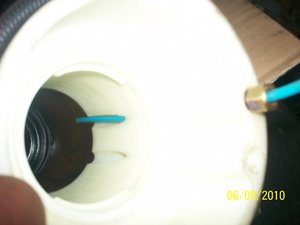

    Чтоб в дальнейшем таких косяков НЕБЫЛО модернизировал чуток задн.балоны.
    1 выкручиваем штуцера из балона.
    2 сверлом на 4 рассверливаем отв под трубки.сверлить много не придется т.к ступенька не дающаятрубке пролезть внутрь-4мм.
    3 заменяем трубки на удлененные и к амортам тоже
    4 зал.герм.вставляем и закручиваем трубки .
      183,2 КБ
      442

    еще трубку надо удл.внутрь на 13см. тоесть от конца трубки до штуцера 13 см.
    почемуто не дает фотки вставить?
  12. Kuzen
    Kuzen Живу я здесь
    3 ноя 2006
    1.036
    Audi Q7 4.2TDI S
    Re: Герметик попал в блок клапонов !!! ПОМОГИТЕ !!!
    Так герметик должен плескаться за белым пластиком! Трубка всего на 1см выступает над пластиком....
