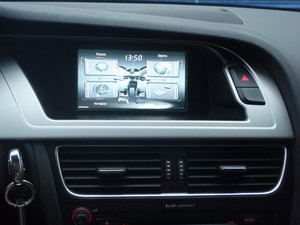

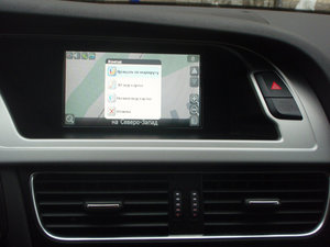

    Стало:тачскрин (встало все идеально, по внешнему виду от того, что было не отличить), навигация Россия Навител(с пробками), Европа iGo, камера заднего вида, телефон через GSM-модем, доступ в интернет(пока что IE), игрушки, ежедневник, калькулятор... да и вообще любые программы работающие под WinCE. Родной парктроник ест-сно остался.
    Ну и теперь негатива накидаю:
    - Разрешение дисплея конечно швах, пока родной ауди интерфейс этого вроде как и не видно, а со сторнним в глаза бросается конкретно, т.е. подсоединять к АМИ-дисплею ДВД ИМХО бессмысленно.
    - Сами шрифты и родные цвета Миркома - кака, но они настраиваются в служебном меню, однако еще не пробовал.
    - телефон пока победить не смогли. Т.е. или пробки или звонить, хотя заявлена одновременная работа. Обещали все узнать и настроить. НО даже глядя на экран в телефонном режиме возникает вопрос - А ГДЕ ЖЕ ЗАПИСНАЯ КНИЖКА???????? Без неё и телефон нафиг нужен. Я планировал залить в Мирком записную книжку и из машины звонить с симки воткнутой в блок, а звонки на свой телефон переадресовывать или пользоваться гарнитурой (если надо обеспечить приватность). Но без записной книжки смысл теряется. А связь с телефоном через синезуб в Миркоме не предлагается в принципе:mad: Но подождем/посмотрим - может я сейчас чего не углядел, может в следующей прошивке появится.
    - На экран машины (под управлением IE) помещается только осьмушка нормального экрана монитора и строки прокрутки, т.е. лазать по сайтам малореально. Однако народ ставит Мозиллу и в ней есть функция масштабирования + по сравнению с IE она просто летает. Считаю этот баг исправимым.

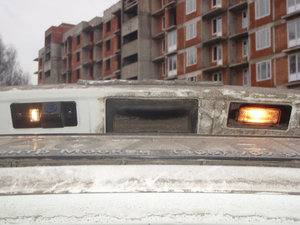

    - Работа с камерой. Мне поставили не родную Ауди для А4 авант (которая вместе с ручкой), а вместо одного из блоков с лампочкой подсветки номера (то ли от Туарега, то ли от Тигуана). Встала туда идеально по посадке - всеже ФВ-груп. Однако подсветка номера стала разной - с одной стороны лампочка с другой LED. Теперь про алгоритм работы. Вот здесь косяк. Чтобы камера заработала надо: включить питание ОТДЕЛЬНЫМ тумблером(мне его спрятали в бардачок), переключиться в режим "Мирком" (кнопкой "инфо") и включить заднюю передачу. При этом родной парктроник пищит как надо. Вроде все нормально?!:snooks:Если я хочу видеть графику родного парктроника (например ночью) выключаю режим "Мирком" (повторным нажатием на "инфо") и ... думаете все?:snooks::snooks::snooks:Не тут то было - лезу в бардачок и выключаю камеру, и только теперь на экране родной парктроник. Для устранения данного неприятного момента можно использовать блок кнопок с резервным тумблером для поднятия шторки. Он у меня есть, но камера включается тумблером вкл/выкл, а родные кнопки имеют только режим короткого нажатия, поэтому надо ваять отдельную схему. А это уже дополнительные деньги...

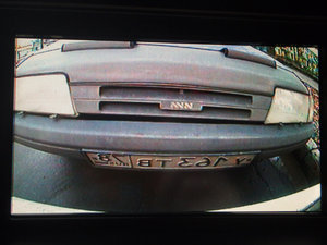

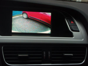

    А фотки можешь приложить? Отображения на дисплее навигации в режиме карты и изображения с камеры.
    Еще важнгый вопрос какой использовался видеоинтерфейс (от этого может зависеть качество картинки).
    Камеру надо было подключать не к Миркому, а напрямую к видеоинтфейсу, тогда картинка появлялась бы на экране автоматически при включении задней передачи

    Камера подключена нормально по факту - это я до конца не разобрался. Включаешь заднюю при любом режиме экрана и включается камера.
    - Минус №1. Если на экране "Мирком", то при нажатии на кнопку парктроника пищалка рабоатет, но изображение на экран не идет.
    - Минус №2. Чтобы переключиться на режим графического парктроника при включенной задней передаче надо лезть в бардачок и отключать камеру. Вопрос решается внедрением родного блока кнопок Ауди, но требует его доработки.

    А что вроде норм качетвона дисплее....
    камера оригинальная более "пучеглазая", она больше "пространства" показывает
  19. Roma-iz-6wagona
    Roma-iz-6wagona Bad e-mail
    1 май 2008
    777
    А4/В8 Авант 2.0Т ква МКПП, L200 Intense МКПП, Jazz 1.4 CVT
    Мне ваще-то то же показалось, что маловат сектор, но фиг знает на сколько.
    Это камера от Табурега - я специально сегодня подошел - посмотрел.
