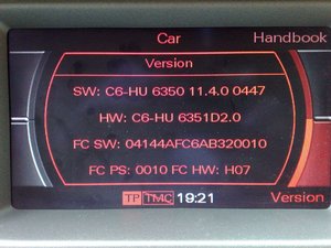

    У меня A6 4F 2005-ого с цветным дисплеем без навигации и ТВ. Текущая прошивка вроде 0447. Нужно прошивать более свежую? Что-то изменится, в лутшую сторону есессено?:)

    велик Кама 86 г.в.
    смысл есть до 5570.
    русский появится уже в 3ххх какой-то.
    текущая у вас кажется 1140

    Прошился на 5140! Прошивался примерно минут 20. После прошивки появился русский язык, CD-Text с аудио дисков на русском тоже воспринимает. Единственное, что пока не понравилось, яркость дисплея стала меньше. Раньше в настройках ставил на 50%, а после апдейта пришлось на все 100% выставить. Зарядка акамулятора пропала, но это решим позже VAGом. Если что-то ещё изменилось, напишу позже!
