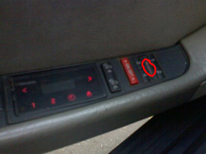

  6. testa
    testa Миша quattro
    20 янв 2006
    3.921
    Audi A3 8V
    Нажимаешь сначала кнопочку "Memory", удерживаешь ее и не отпуская нажимаешь нужную кнопку с цифрой.
    зы Да, то, где написано "Memory" это тоже кнопка))) (обведено красным)
