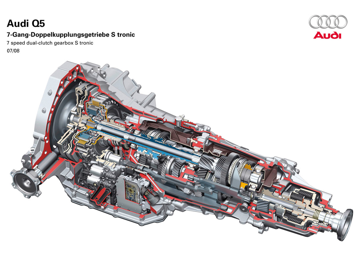

  16. Треzвый
    Треzвый Bad e-mail
    10 июн 2009
    19
    A6 2.4 quattro -> Q5 2.0 TFSI
    Для наглядности в разрезе DSG 7, правда от Q5:
  17. Quattrovod
    Quattrovod Живу я здесь
    21 окт 2005
    2.168
    была Audi S8, '01
    У ауди для продольных моторов своя собственная 7-ст преселективная акпп с 2-мя мокрыми сцеплениями. Т.е. на С4 стоит такая. Она хоть и называется С-троник, но абсолютно другая по сравнению с С-троником на А3. Вот как на фото из сообщения от Трезвого.
    У А3 стоит 7-ст преселективная акпп с 2-мя сухими сцеплениями производства Люк.
    Так же у последних на мощных моторах может стоять 6-ст С-троник с 2-мя мокрыми сцеплениями от БоргВарнер.
    Ну сам себя не похвалишь никто не похвалит. ВАГ врет.
    02Е разработана БоргВарнером, просто по заказу и параметрам, заданным ВАГом.
    0АМ разработана Люк, также для ВАГа.
    09G/09K/09M - это обычные классические акпп от японцев АЙСИН с ГТ. К ДСГ не имеют отношения.
