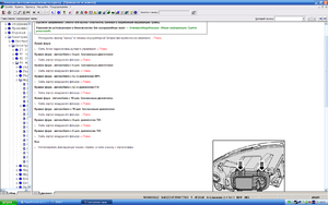

    Заметил, что одна лампа светит более жёлтым, чем другая. Видимо, скоро замена. Отсюда вопрос: есть у кого инструкция по замене ламп в С6 и какая маркировка для заказа. Заранее спасибо!:beer:

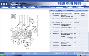

    Номера и схема фары :umnik:

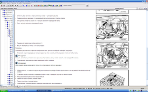

    Как менять по Эльзе :umnik:
