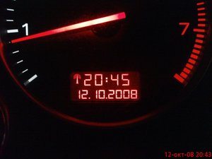

    Около часов на табло антенка иногда светится! Что это? Иногда погасает, потом снова появляется???!!!

    Спасибо за ответы. Значит это, я так понимаю, RDS. :thumbup:

    Это синхронизация времени, можно отключить через комп.

    Радиочасы называется... Автокоррекция времени по радиосигналу... Если функция поддерживается в регионе (сигнал от базовой станции ловится), будет гореть антеннка... :thumbup:
    У меня сначала не горела, потом загорелась и сейчас горит.... RDS сдесь не при чем....

    Радиочасы
    В режиме «радиоуправляемые кварцевые часы» на индикаторной панели появляется символ приёма радио информации (радио башня с расходящимися волнами). В данном режиме невозможно ручное изменение индикации минут и даты.
    В различных часовых поясах необходимо вручную соответственно изменять индикацию часов.
    При отсутствии соответствующего радиосигнала в течение трёх дней, часы автоматически переключаются в режим «кварцевые часы». При этом исчезает индикация символа приёма радио информации. При необходимости новой установки времени и календарной даты обратитесь к подразделу Цифровые часы с индикацией даты.
    Сигнал идет эфирный, а вот откуда? Возможно ловится поднесущая сигнала RDS какой-то радиостанции.....

    все написал правильно, вот только в России эта опция не работает. У меня тоже пару раз в год загорается под Подольском и Чеховым. Это глюк. Наверно от воинских частей. Что-то она ловит, а что...
    А если на машине поехать Германию, то часы сами перестроятся на их время. У меня наручные часы тоже с такой функцией, так вот, когда летом был в Мюнхене, часы на 2 часа сами время перевели. В Москве, Египте, Турции никогда не переводились...

    <TABLE class="cc abstand-u-kap einzug-standard"><TBODY><TR><TD class=titel-u-kap>Вот инфа из ELSA
    Радиочасы
    </TD></TR></TBODY></TABLE><TABLE class="cc einzug-standard abstand-standard "><TBODY><TR><TD>По сигналу точного времени часы автоматически переключаются в рабочий режим радиоуправления „из режима радиоуправления кварцевыми часами“. После этого на табло появляется символ радиоприема (изображение радиобашни, излучающей волны). Если часы не реагируют на сигнал времени, то через 3 дня происходит автоматическое переключение в режим „кварцевые часы“ и символ радиоприема гаснет.</TD></TR></TBODY></TABLE>
