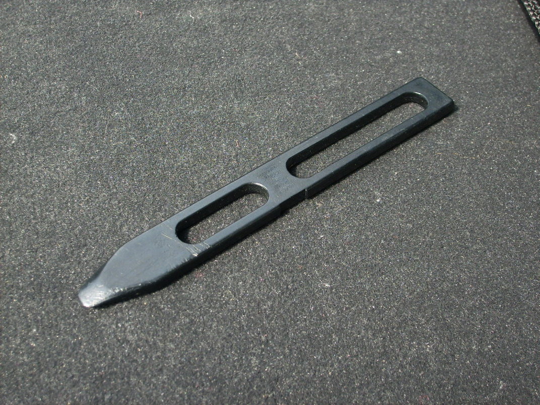

    Из инструмента понадобится пластиковый съемник (чтобы не повредить при демонтаже элементы обшивки), плоская отвертка, клещи "утконосы" и четыре насадки "торекс": T-20, T-25, T-30 и T-45.

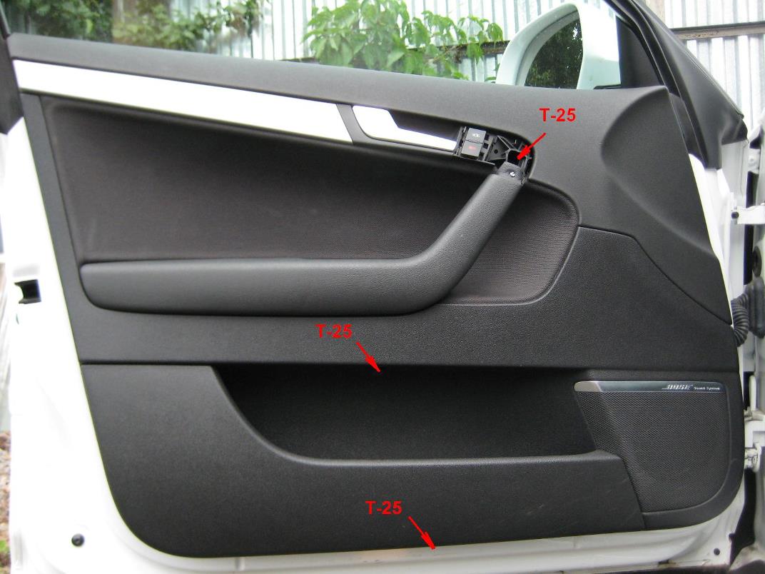

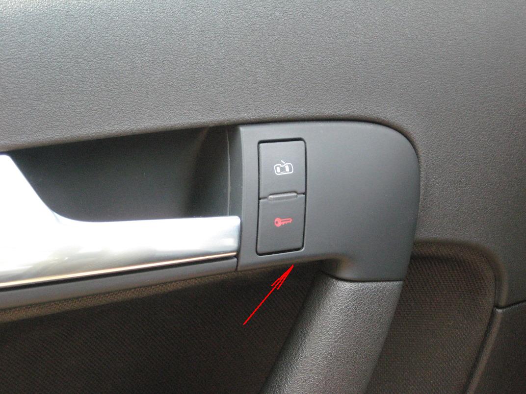

    Пластиковым съемником поддеваем снизу рамку кнопки блокировки дверей:
    Отворачиваем 3 болта в обшивке двери (торексом Т-25), затем поддеваем обшивку пластиковым съемником слева внизу и снимаем ее на себя и вверх:

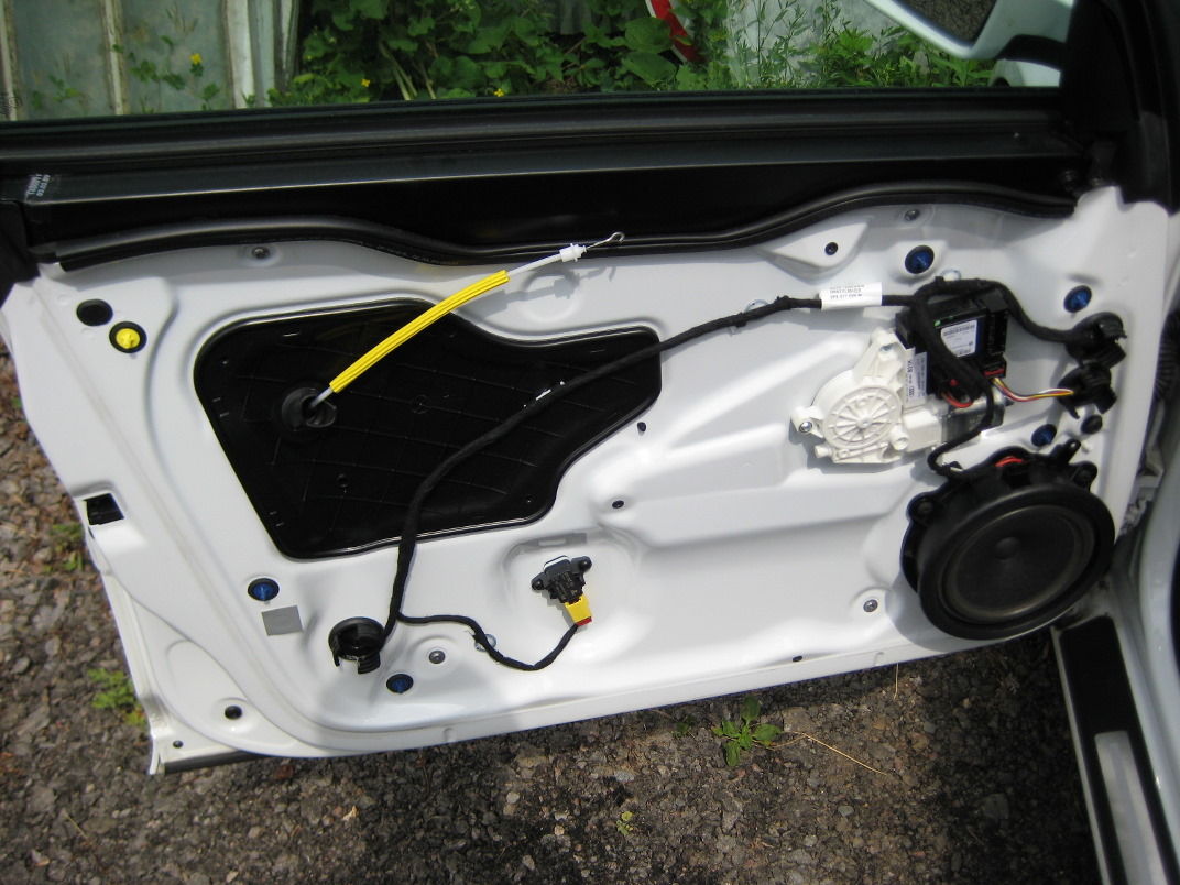

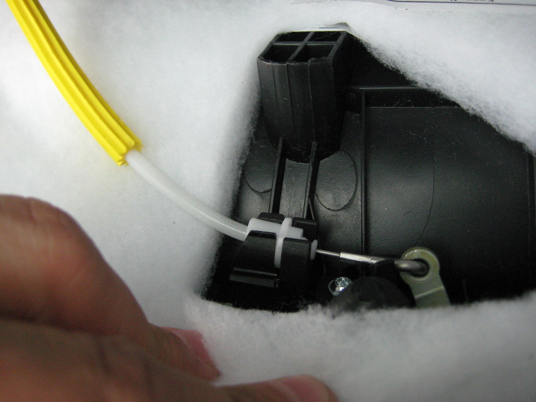

    Отсоединяем тросик привода внутренней ручки замка двери:
    Вынимаем разъем проводки дверной обшивки:
    Обшивка демонтирована, к ней мы вернемся позже
    (для удобства доступа внутрь двери и обратного монтажа нужно снять динамик - выкрутить 3 самореза Т-25, затем отключить разъем и вытащить пистон-елочку)

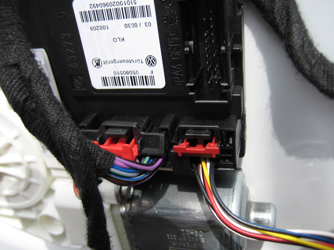

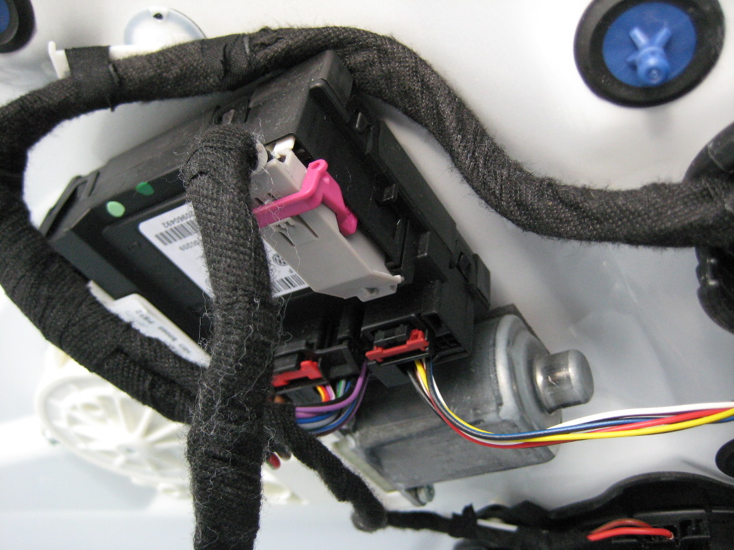

    Отсоединяем от блока управления дверью 2 разъема (проводка от зеркала и входящего жгута на дверь) :
    Аккуратно снимаем пластиковую рамку/заглушку внутренней части зеркала:
    Снимаем мотор стеклоподъемника с интегрированным БУ, для этого торексом Т-25 откручиваем 3 самореза:
    Далее, аккуратно вдавливаем плоской отверткой лепестки на держателях стеклоподъемника и без усилия утапливаем его внутрь двери:
    Вынимаем хомут-елочку с щитка люка двери:

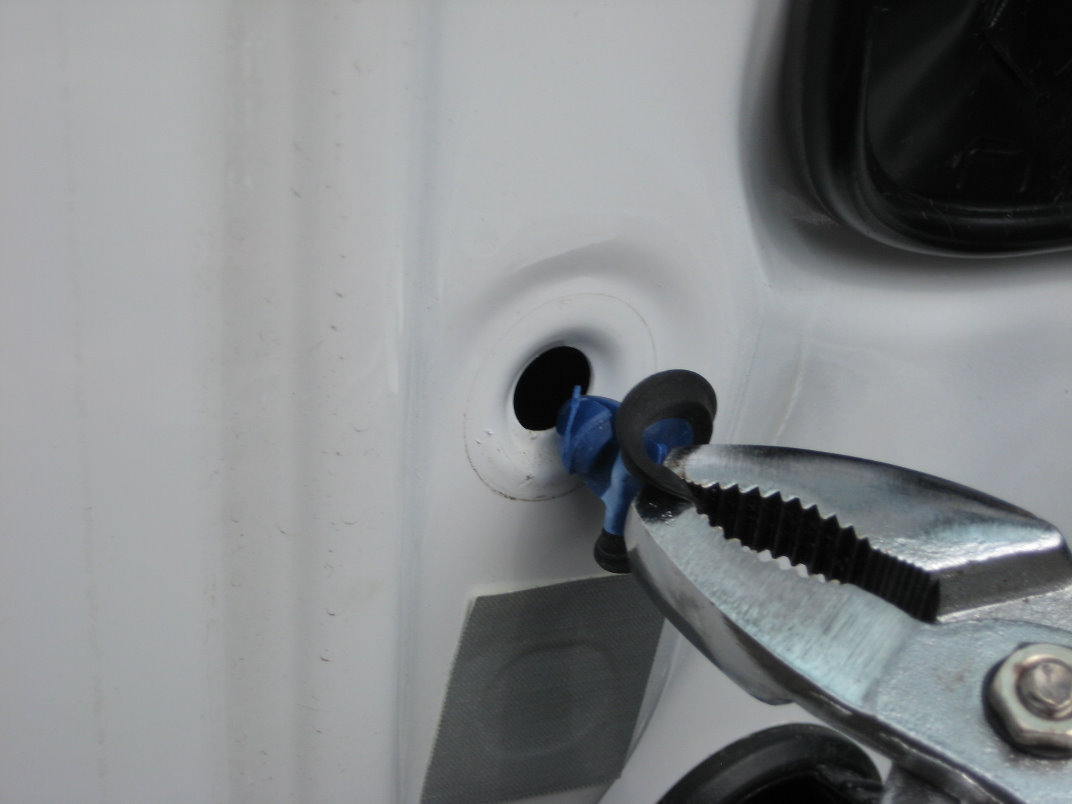

    Далее снимаем старые половинки пистонов дверной обшивки (это нужно делать обязательно, т.к. не смотря на все заверения гаражных умельцев и согласно регламенту АУДИ все пистоны обивки ОДНОРАЗОВЫЕ и все равно с б/у'шными пистонами (какими бы они хорошими на вид не казались) дверная обшивка будет скрипеть и щелкать..
    удобнее всего это делать "утконосами", как показано на картинках:

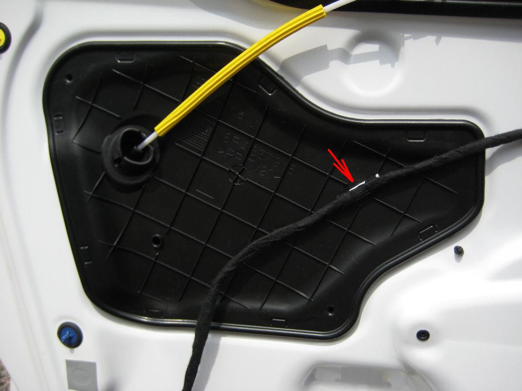

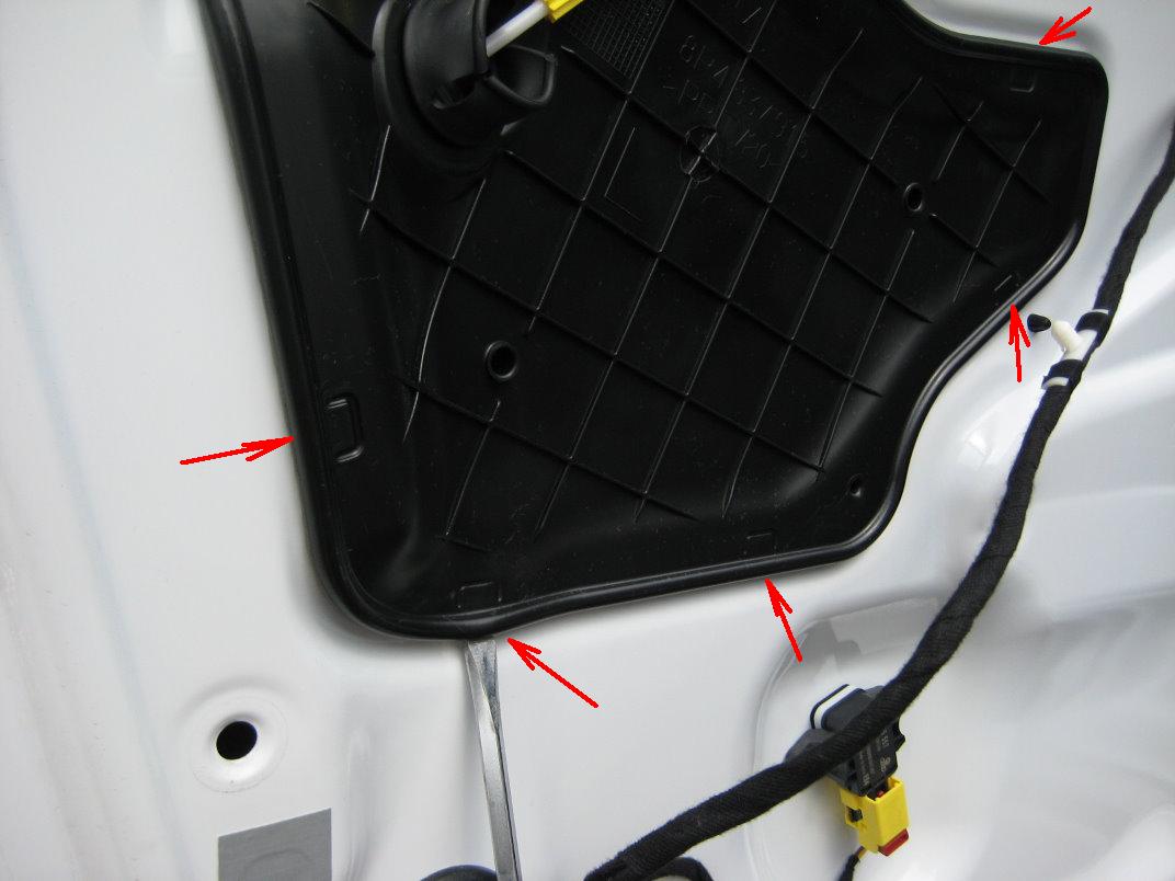

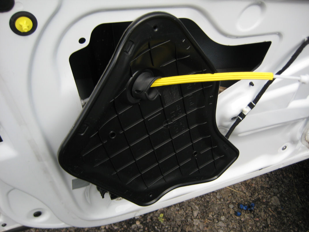

    Далее снимаем щиток двери, аккуратно вставляя и надавливая (чтобы не сломать ушки) плоской отверткой в места указанные стрелками на фото:

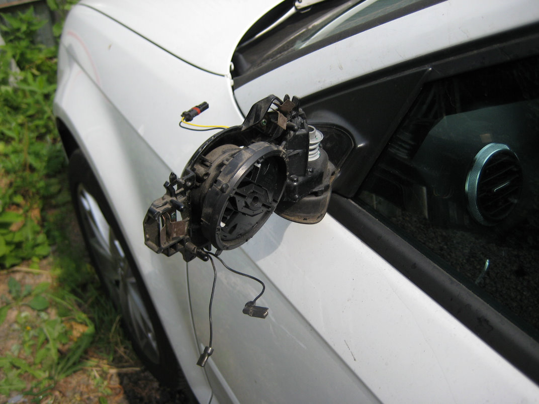

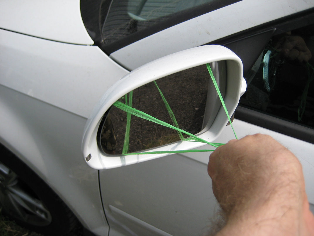

    Дальше приступаем к демонтажу зеркального элемента
    он может легко треснуть, поэтому используем специальные присоски для демонтажа или продеваем плоскую веревку или ленту как показано на фото и аккуратно, придерживая второй рукой тянем зеркальный элемент на себя, чтобы он вышел из защелок:
    Затем аккуратно (чтобы не вырвать) отсоединяем клеммы обогрева, разъем указателя поворота (это актуально только для рестайлинга)
    и снимаем пластиковый корпус зеркала (это все удобнее делать, пока еще механизм зеркала находится на автомобиле):

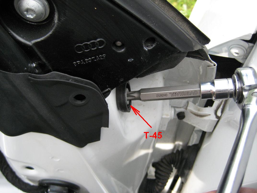

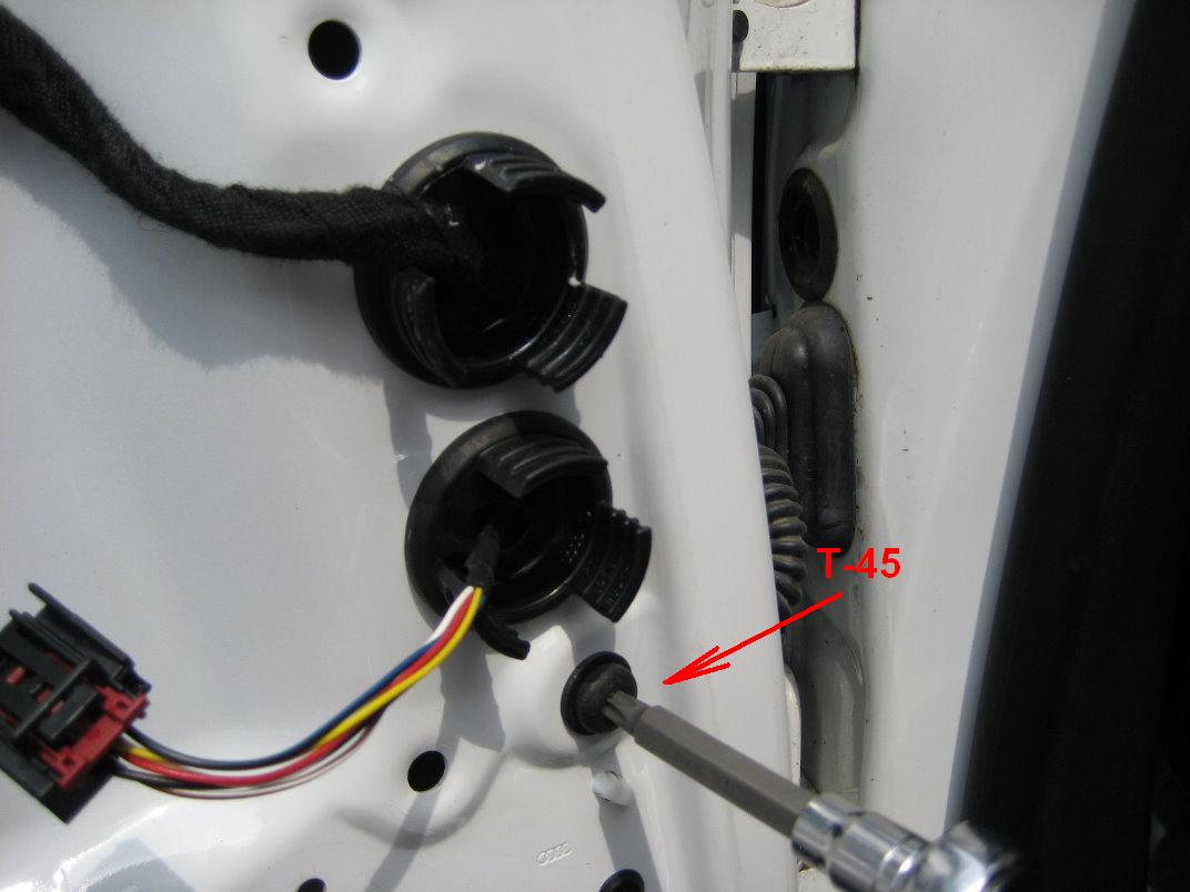

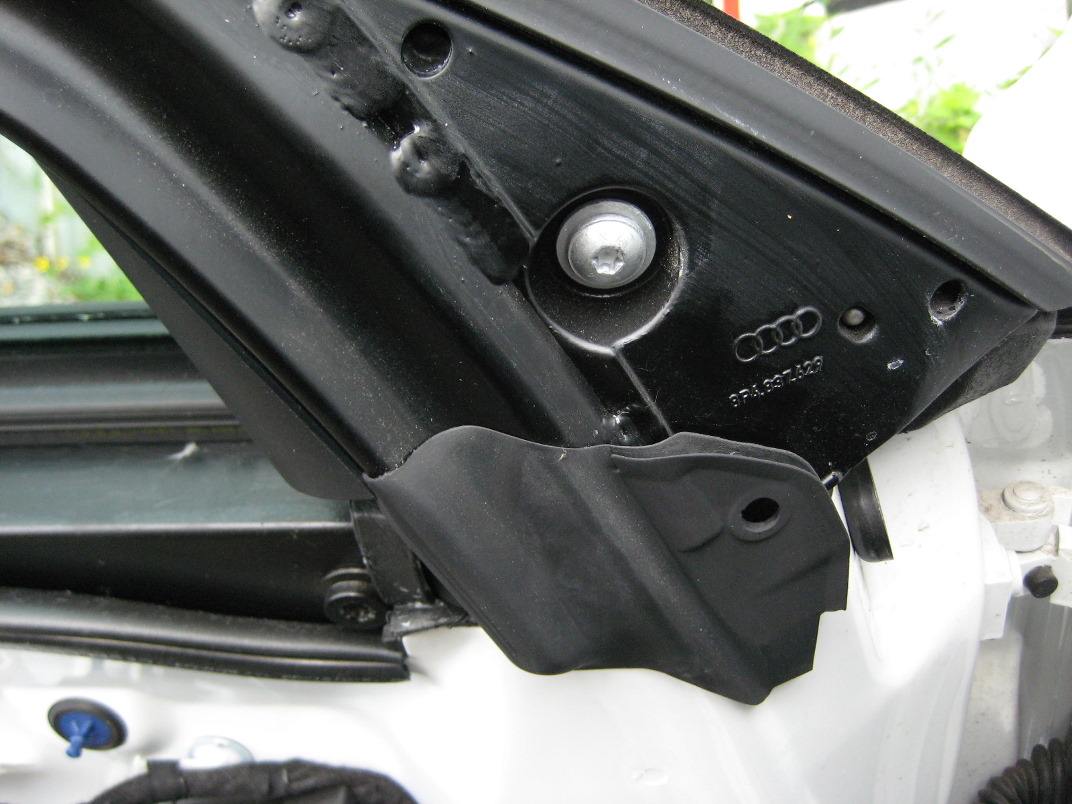

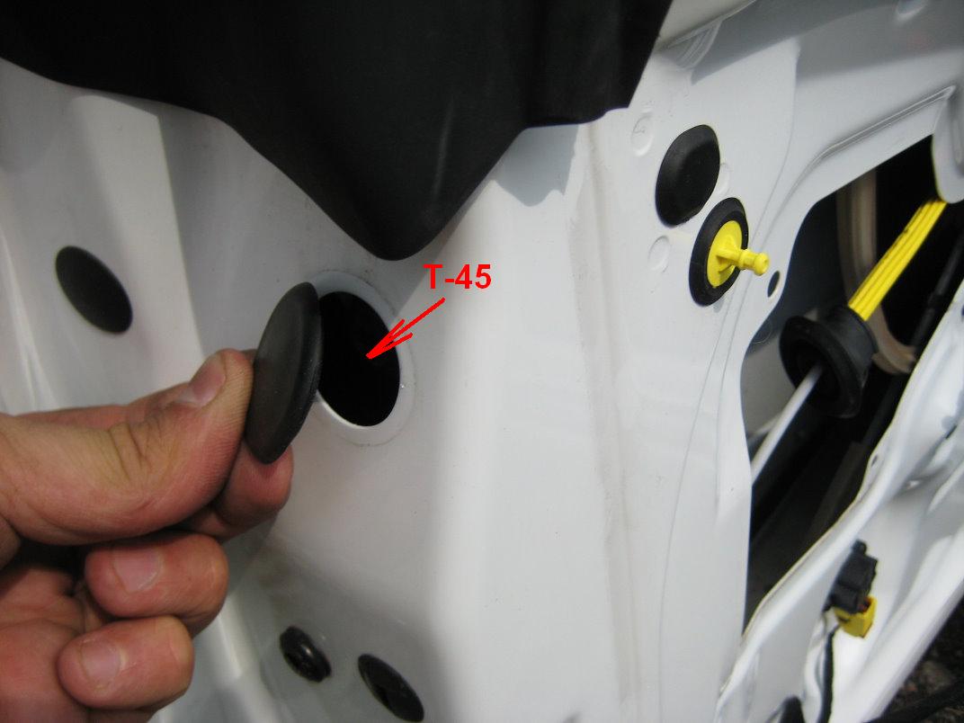

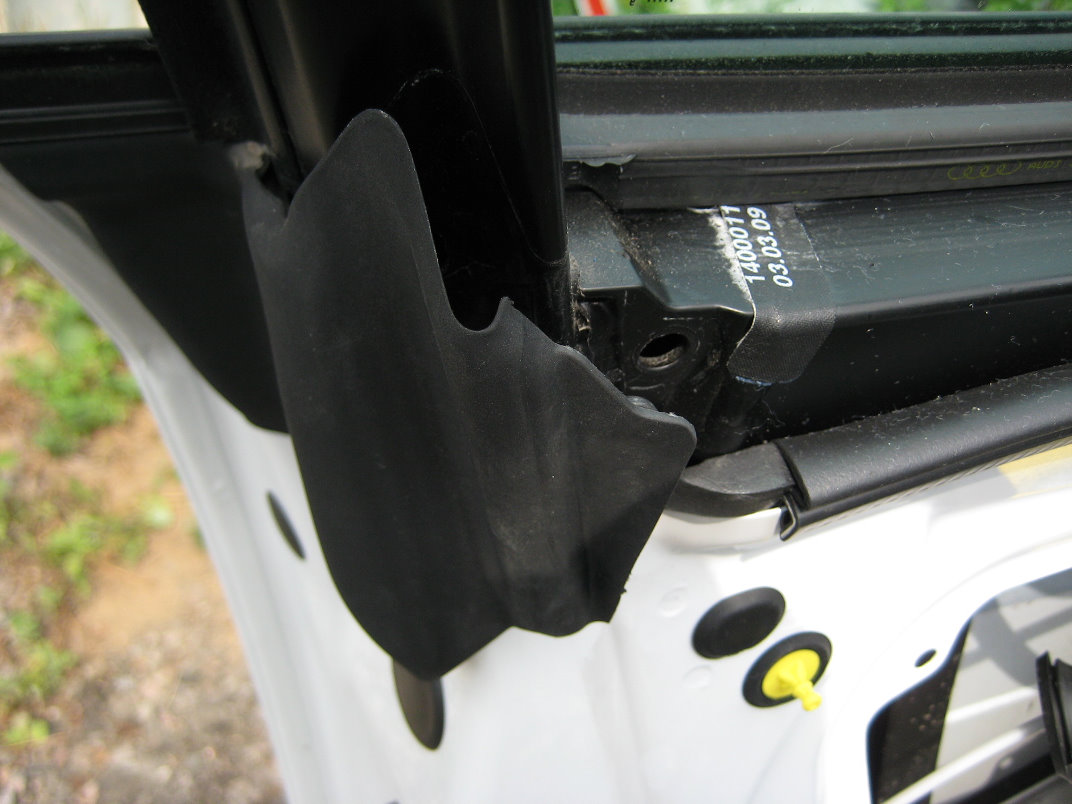

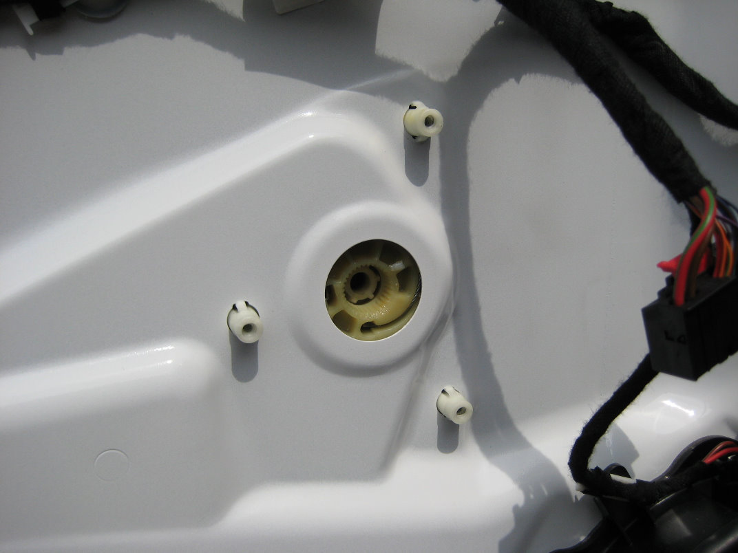

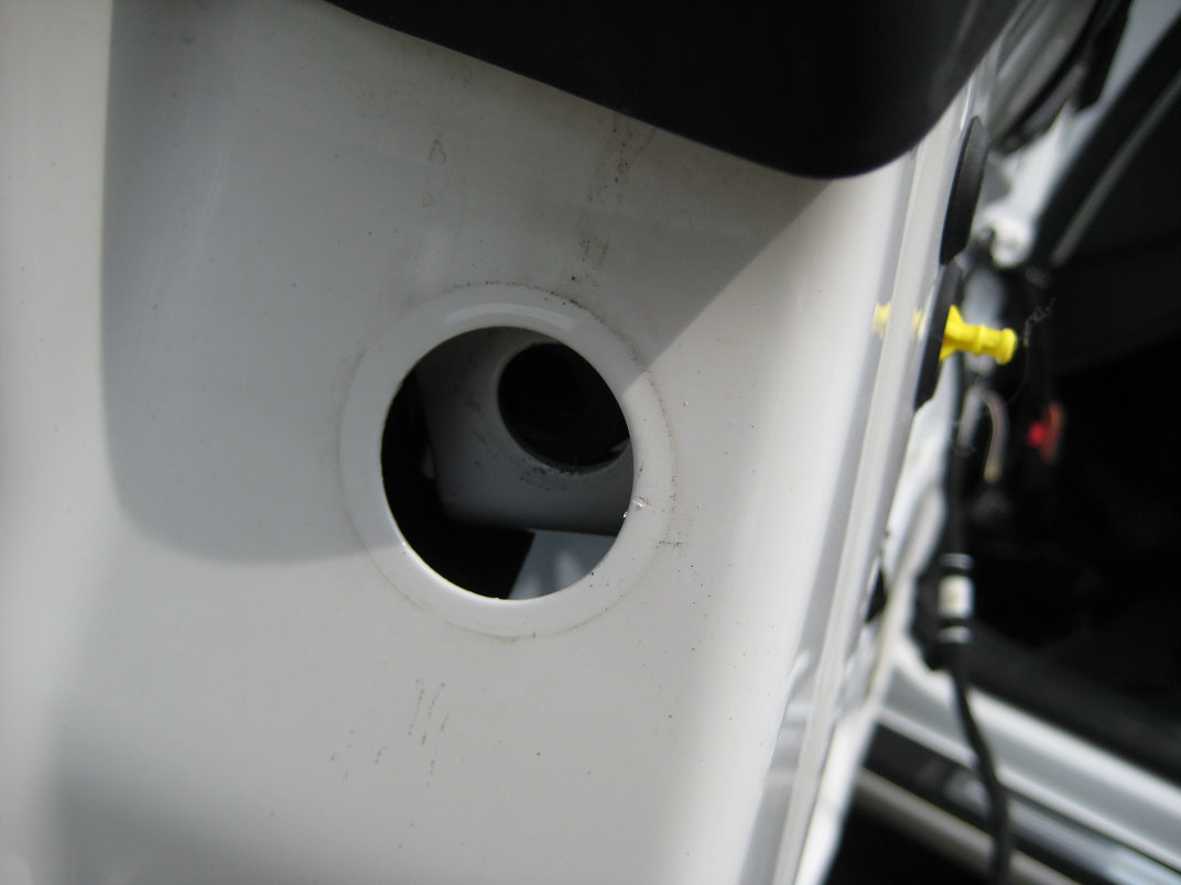

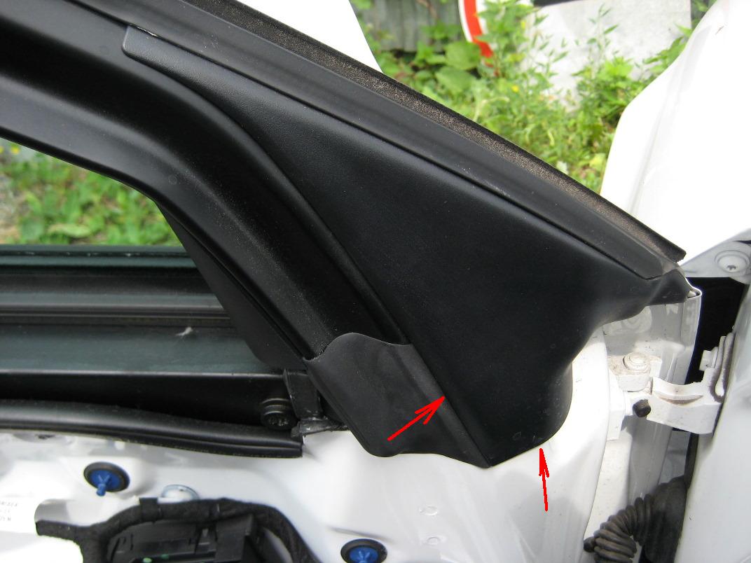

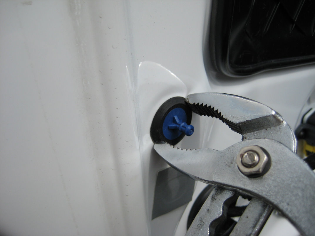

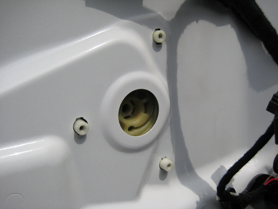

    Далее нужно "располовинить" дверь

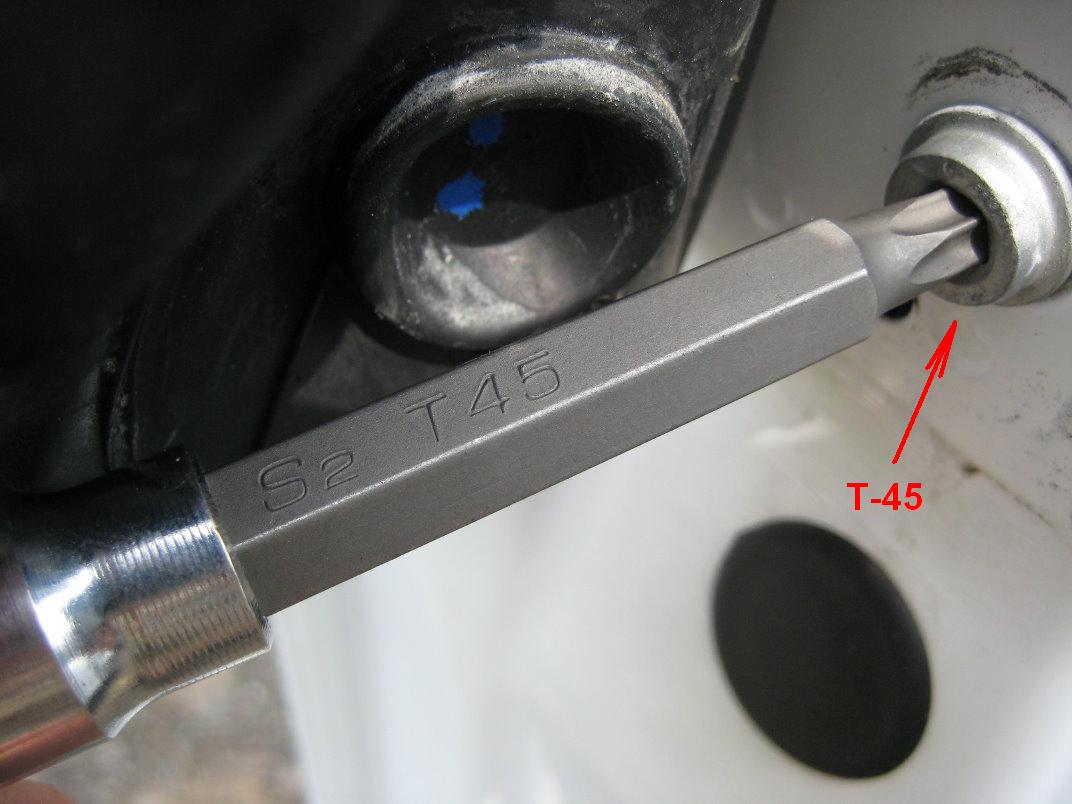

    снимаем резиновую заглушку-пыльник и торексом Т-45 выкручиваем 4 болта крепящих верхнюю половину (рамку) к двери автомобиля:
    Перед тем как открутить четвертый болт поддеваем и снимаем резиновую пробку-заглушку, болт увидим в глубине под ней:
    Далее, в связи с непонятно изменившимися настройками форума (40 изображений на пост), картинки в описании будут отображаться только в виде ссылок.
    Для просмотра, нажимайте на ссылку...
    Затем утапливаем внутрь лепестки резинового уплотнителя на проводке зеркала и убираем их вместе с проводом внутрь двери:
    http://www.cassettes.ru/audiclub/8-08.jpg
    Далее откручиваем 2 болта и 2 самореза (торекс Т-25) которые удерживают механизм дверного стеклоподъемника:
    http://www.cassettes.ru/audiclub/8-09.jpg
    и аккуратно вынимаем вверх рамку двери с механизмом стеклоподъемника (т.е. "раcполовиниваем" дверь):
    http://www.cassettes.ru/audiclub/8-10.jpg
    Получаем такую картину :)
    http://www.cassettes.ru/audiclub/8-11.jpg
    Самое смешное, что весь этот гемморой с разбором двери, нужен лишь для того, чтобы снять 2 пистона-елочки которые крепят провод идущий от зеркала внутри двери по направляющей стеклоподъемника. Можно конечно пойти по пути местных
    жопоруких умельцев и просто вырвать или обрезать старый провод, а новый закинуть болтающимся в дверь, но тут велика вероятность повреждения незакрепленного нового провода движущимися частями механизма стеклоподъемника, а так же
    болтающийся провод с большой вероятностью будет издавать посторонние звуки и стуки внутри двери, не говоря уже о проблемах, которые могут возникнуть если автомобиль еще на гарантии.

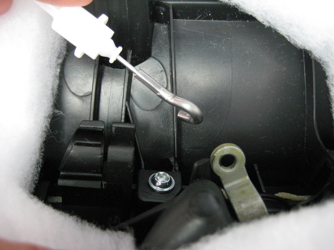

    Итак, движемся дальше.
    Кладем рамку с механизмом стеклоподъемника на ровную поверхность и отсоединяем от направляющей стеклоподъемника два пистона (указаны стрелками на фото) фиксирующие проводку зеркала:
    http://www.cassettes.ru/audiclub/9-01.jpg
    http://www.cassettes.ru/audiclub/9-02.jpg
    Затем, торексом Т-30 отворачиваем болт крепящий механизм зеркала к рамке двери и на его место крепим новый механизм не забывая зафиксировать проводку зеркала пистонами-елочками к направляющей стеклоподъемника:
    http://www.cassettes.ru/audiclub/9-03.jpg
    Ставим обратно корпус зеркала (он просто защелкивается на место) и элемент зеркала, не забывая подключить контакты обогрева (полярность не имеет значения) и провод на указатель поворота (актуально только для рестайла):
    http://www.cassettes.ru/audiclub/9-04.jpg
    Аккуратно ставим рамку двери на место не забыв вытащить в соответствующую дырку провод с заглушкой идущий от зеркала, а так же следим за тем, чтобы направляющие стеклоподъемника не упирались в алюминиевый швеллер безопасности внутри
    двери. Затем прикручиваем 4 болта Т-45 на место.
    обратите внимание на маленький черный фиксатор тросика стеклоподъемника (на фото указан восклицательными знаками)
    Далее собираем все в обратном порядке...

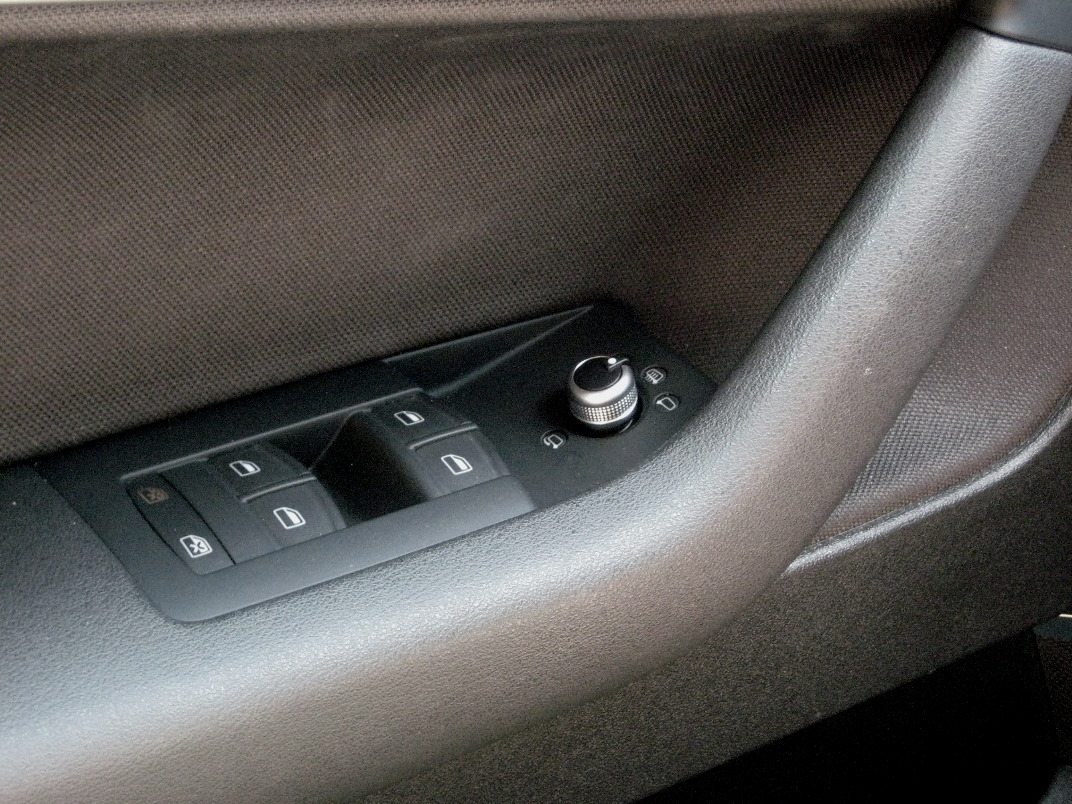

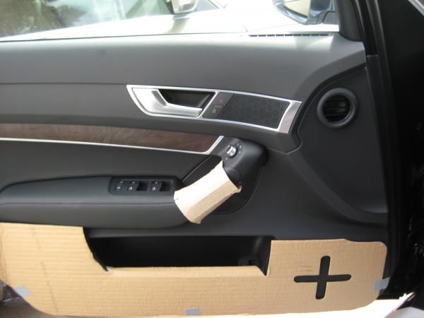

    В дверной обшивке водительской двери нужно будет заменить джойстик управления зеркалами и рамку под него.
    Для этого вынимаем разъем из кнопок стеклоподъемника, откручиваем 10 саморезов торексом Т-20 и снимаем накладку ручки, в которой установлен джойстик.
    Демонтируем его вместе с световодом и заменяем на новый (в этом нет ничего сложного, без труда разберетесь сами).
