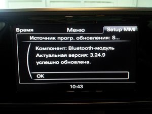

    Все руки не доходили до обновления Bluethooh, сегодня прошился.

    A5
    Поздравляю! :) Делитесь как получилось? Через СД карту? Через CD? А машина когда выпущена?
  4. Трон
    Трон Завсегдатай
    11 сен 2012
    640
    Ауди A6 С7
    Через карту, CD уже в руках не держал давно. Вставляем карту и нажимаем обновить. Все.

    A5
    а что ставим в корневой каталог: распакованную папку или её содержимое (папка и два файла)?
  7. Трон
    Трон Завсегдатай
    11 сен 2012
    640
    Ауди A6 С7
    В корень CD карты распаковать файлы и вперед.

    A6 3.0Tq 2011
    обновил блутуз себе тоже.
    заняло 5 минут. очень удобно сделано в сравнении с прошлой версией на старой А6.
    пока ничего не изменилось. посмотрим как будет блутуз дальше работать.
    а никто не встречал как на А6 без нави увеличить громкость микрофона через ваг ком? т.к. без нави в меню нет настройки микрофона. Из за этого на громкой связи приходится говорить громче чем хотелось бы.
