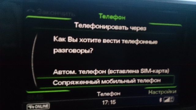

    Спасибо! Попробую СИМку вставить и телефон одновременно по блютус подцепить

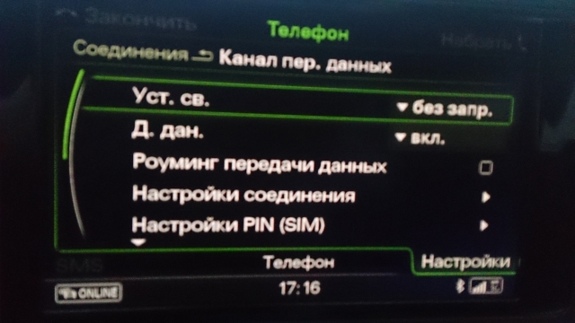

    У меня сопряженным телефон сделать нельзя, видимо обновлять мозги для ММИ нужно. Это же касается видимо пробок "онлайн". При этом нужно понимать, что сопряженный телефон не работает через автомобильную антену
    Это потребуется если буду в роуминге и для передачи данных нужна будет отдельная симка. А так у меня через rsap прекрасно грузится все.

    да....но при рсап ты офлайн в вибере, майле, япробках и т.д. ((

    я онлайн через автомобильную WiFi
    iphone, если че, rsap не поддерживает

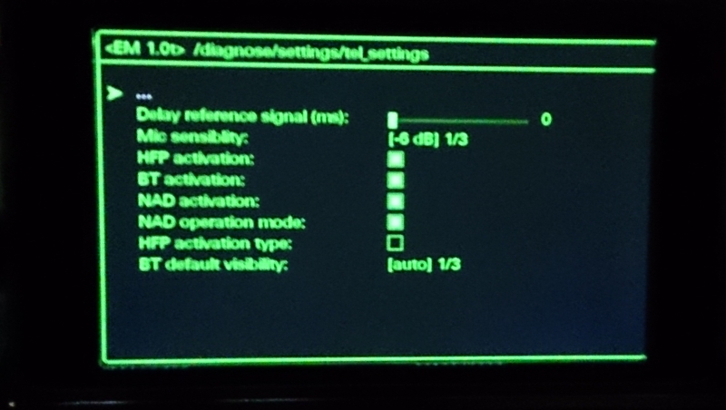

    Тоже включил пробки, карты 2012 года. Система была доустановлена, думал не получится включить, так так система запросила файл с лицензией, да нет все нормально, получена лицензия на три года. Еще вопрс у кого стоит гугл, посмотрите пожалуйста в инженерном меню по адресу: diagnose/setting/ telefon какие пункты включены. Просто у меня если включены все т.е. включен встроенный телефон iphone не реално подключить, т.к. нет rsap но работает симка в усройсте, если снять три галки в конце работает iphone но не работает встроенный телефон.
