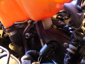

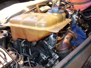

    Датчик уровня охлаждающей жидкости
    Расположен внизу расширительного бачка

    Спасибо огромное! Сегодня посмотрел и понял, что этот датчик давно оторвал, нашел, поставлю обратно. Единственное что не понял, какого он без датчика температуру показывает.

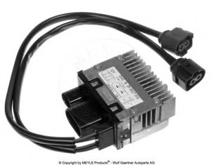

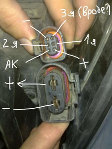

    Любимый блок управления вентиляторами, где большой разъем это питание и маленький - управление
    Находится кстати блок на водительском лонжероне у интеркулера.
    Питание на блок подается постоянно. В салоне под рулем в районе педалей находится 50а предохранитель, так что если нет 12в на питании в 1. очередь смотреть нужно его.
    На управление тоже подается питание, но само управление идет минусом,
    1я - это минус управления включает 1ю скорость вентиляторов при нагреве движка с 95гр. сигнал поступает изначально с датчика включения вентиляторов 8D0 959 481 B пост 9 этой темы (по-моему проходит через мозги) и при включении кондиционера.
    2я - этот минус включает 2ю скорость вентиляторов при нагреве радиатора кондиционера. Изначально сигнал подает датчик давления хладогента 8E0 959 126.
    3я - этот минус включает 3ю скорость вентиляторов при хорошем нагреве, когда стрелка температуры уходит вправо от 90 при 102гр. движка и на блоках заказаных с ебея (может не всех, но у меня и Женька так) при заведенном движке, когда уже срабатывает датчик афтекулинга (так что возможно не прокатит поставить датчик афтекулинга с порогом 95гр., т.к. 3я не будет выключаться). Изначально сигнал идет с тогоже 8D0 959 481 B датчика
    Ак - этот минус включает вентиляторы на 1ю скорость при заглушенном движке, когда срабатывает датчик афтекулинга 357 919 369 F , чтобы избежать теплоудар при 112 гр он срабатывает и включается автономная помпа с вентиляторами на 1й скорости и остужают заглушенный движок. Кстати это термовыключатель. Находится с другой стороны от датчика температуры ож вверху под расширительным бачком и трубкой вторички.
    Вроде все. Поправьте меня, если где ошибся.

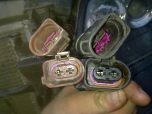

    Ну и разъемы на вентиляторы, где снизу идут разъемы от блока вентиляторов (розетки), а сверху разъемы на самих вентиляторах (вилки).
    Черный основной внутренний вентилятор, коричневый дополнительный кондерный

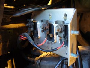

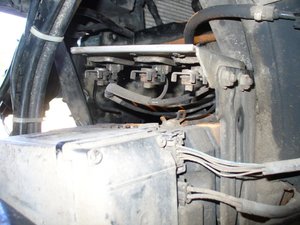

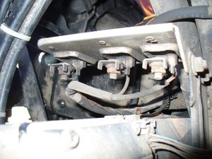

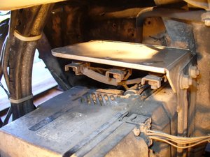

    Классно! Все ясно и понятно. Дополню по вентиляторам. А на дизеле у нас блока управления вентиляторами нет. Есть блок резисторов, находится на лонжероне под левым передним крылом над автономным отопителем (вебастой).

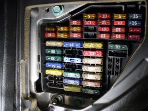

    Блок предохранителей. Открываем водительскую дверь, слева под рулем сбоку крышка, поддеваем отверткой, снимаем крышку.

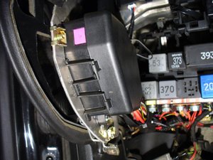

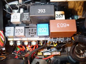

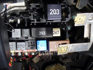

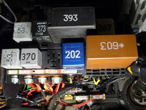

    Теперь разобраться бы нам с реле, расположенными под рулем. У кого есть схема расположения реле? В Эльзе не нашел.
    Реле 370 - электровентилятор охлаждения (это единственное, что я знаю). Помогайте. Разберемся вместе.

    Re: Датчики и разъемы на ALLROAD
    Что молчите на счет реле? Добавил фото по датчику давления впускного коллектора -G71-.
    202 - Реле свечей накаливания
    603 - Реле стеклоочистителя VAG
    на тех фотках - 370 - разгрузочное X-реле,
    слева - реле сигнала, на месте 4 - реле топливного насоса.
    а большое с надписью 603 - реле омывателя\стеклоочистителя.
    реле вентиляторов стоит выше - это восьмиместный блок, на фотках не видно.
    с реле под рулем сложно, т.к. надо смотреть реальную комплектацию, мотор и год.
    в одних и тех же местах могут стоять абсолютно разные реле.
    давай фотки своих, только отдельно 8-местную и 13-местную колодки и посмотрим по твоей комплектации в эльза.
