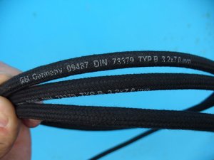

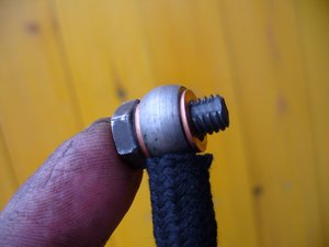

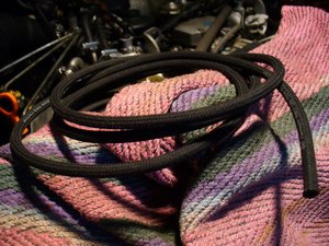

    Ладно, продолжим по-тихоньку. Отвлекемся от ГРМ, и займемся обраткой на форсунки. Шланг на обратку брал вот такой, пару метров, продается в любом магазине запчастей по иномаркам, 60 рублей метр, Германия, налазит туго с натягом, нормально

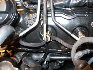

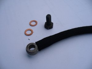

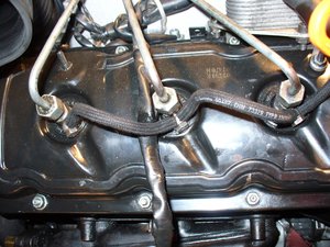

    Шайбочки медные купил ваговские, потом пожалел конечно. На такую туфту такие бабки тратить, в любом магазине жигулевском, на рынке подобрать можно. Это я потом уже на форуме прочитал. Шланг не жалейте, по длиннее чуток отрезайте. Если мало - ли что побежит, то отрезал кусочек и зоново насадил.
    4-я фотография - правая голова, 5-я фотография - левая ГБЦ. С левой головой вообще трудно общаться, во всех смыслах

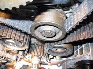

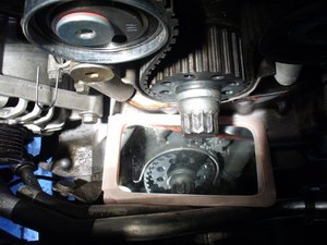

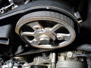

    Установка (регулировка фаз газораспределения)
    Выдержка из Эльзы
    Так для общего развития, дальше
    – Надеть зубчатый ремень сначала на шестерню коленвала, правого распредвала, затем на натяжной ролик и на обводной ролик и насос охлаждающей жидкости.
    – Сначала взять шестерню зубчатого ремня левого распредвала, надеть на нее зубчатый ремень и прикрутить ее к распредвалу.
    – Прикрутить обе шестерни распредвалов так, чтобы они еле прокручивались и не опрокидывались.
    Фотки местами перепутал, не судите строго

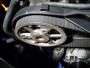

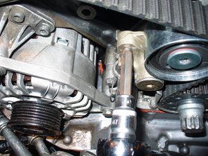

    Снять нагрузку с натяжного устройства с помощью торцового шестигранного ключа 8 мм и извлечь фиксатор -T40011- гидравлического натяжителя.
    Натянуть зубчатый ремень поворотом динамометрического ключа в -направлении по часовой с моментом 15 Нм.
