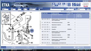

    Вот оно, эт увеличенное

    Это для какой Ауди? Концепт что ли? 2010 года? :rofl:
    Я же тебя просил, для В6, а ты мне В8 показываешь......;-)

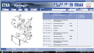

    Сама турбина (а именно её газовая часть) красная, ну и что? Спроси GreySer, у него она постоянно такая...........:D Она чугунная, что ей будет?
    Это когда двигатель (и помпа) в работе. А вот при останове циркуляция масла, да, останавливается практически, да только циркуляция ОЖ не сразу. А электронасос позволяет при отсутствии циркуляции масла повысить теплообмен между металлом подш. узла и ОЖ, тем самым предотвращая закоксовку.
    Что-то я повторяюсь уже.............:rolleyes:
    Как охлаждается именно турбина видно из рисунка.
