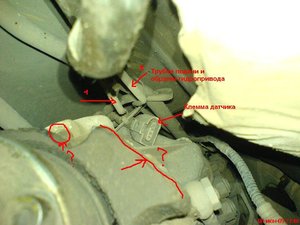

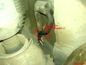

    Посмотрел программу 241 и о...л в очередной раз с состояния доставшегося мне экземпляра :hot: в общем так... судя по схеме НИ ДАТЧИКА G302 хода исполнительного гидропривода, НИ ЕГО КЛАПАНА N331 у меня в коробасе НЕТ. Точнее УЖЕ НЕТ :hot: видать была какая-то проблемма с демулькой и решили не заморачиваться с заменой, а скрутить все нах... и заткнуть трубочки... вот что вышло...
    Настораживает не столько отсутствие гидропривода, сколко способ его изымания из коробаса, ведь как я понял шток вилки вместе с самой вилкой находятся внутри неё, а сам гидропривод СНАРУЖИ, а связаны они вроде НЕРАЗРЫВНО. Неужели уже снимали коробас... :confused:
    до гидронасоса V190 пока не добрался, но расширительный бачек ТОЧНО присутствует :D

    Короче, аще весельчаки ремонтили... теперь понятно почему "пройдено нижнее предельное значение"!!! Датчик регулятора давления дорожного просвета находиться в блоке клапанов и непотдаеться лечению спроси у АВК или Данели, сотри пока эти ошибки и незаморачивайся, вот ежели они снова повылезут, тогда надо разбираться...
    Все блоки питаються от 30й клеммы, я же говорю, что возможно из-за аккумулятора...
