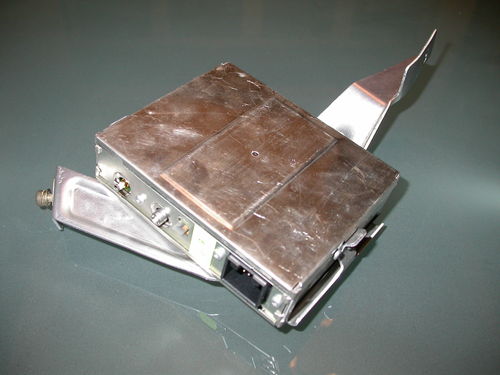

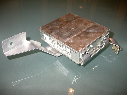

    Подскажи как он выглядет.Где стоит.Всё снял с А6 2.5ТДИ.Искал на разборе не нашёл похожего блока.Проводка есть(от донора)

    В А6 в подрулевой полке справа от руля, в А4 в левой нише багажника. Выглядит вот так:
    Подключение описано тут:
    http://www.nsxjr.com/ted/TED_RNSD.pdf
