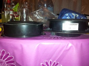

    Шаг 1: Подготавливаем динамики к установке:
    Нам нужно вкрутить динамики в подиумы. Обратите внимаение, что в комплекте с динамиками идут стальные скобы. В них нужно вкручивать саморезы. Если вы их не поставите, фиксация будет не так надежна. Также не забудьте про прокладку которая идет в комплекте.
    Подиум новый - слева, подиум штатный - справа.

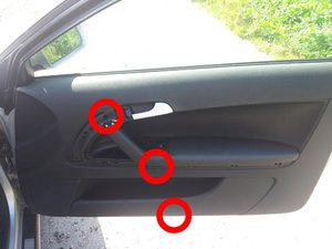

    Шаг 3: Снимаем обшивку
    Когда ваши подиумы готовы и провода припаяны, можно приступать к установке.
    Обшивка держится на трех саморезах торкс 25. Один из них находится в самом низу двери. Чтобы добратся до остальных двух нужно снять декоративную пластиковую накладку. Для этого очень акуратно потяните её на себя, она на защелках. Чтобы ничего не сломать перемещайте руку к защелкам, если вы просто потяните за один конец, она погнется и может тресуть.
    После этого вам нужно открутить 3 самореза. Два находятся в двери, а один в самом низу.

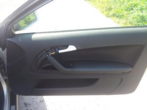

    После того как саморезов не осталось, можно снимать обшивку.
    Для этого начиная с угла тяните её на себя, она вся на защелках после того как вы отщелкните весь периметр обшивку нужно поднять вверх и она слезет с двери. После этого вам нужно аккуратно отсоединить провода стеклоподъемников, динамиков и тросик ручки двери.
    И вот она наша дверь

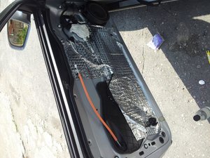

    Шаг 4: Шумим дверь
    Для того, чтобы музыка играла еще лучше, рекоммендую сделать небольшую виброизоляцию. Пробовал включать динамики без неё, играет конечно хорошо, но дверь заметно деформируется особенно по центру. Поэтому лишним такая операция точно не будет.
    Берем чистую тряпку и ацетон. Обильно смачиваем и протираем дверь.
    Далее клеем вибру по двери, с хорошим усилием проходимся везде валиком. Руками так хорошо как валиком вы не поклеите, поэтому не скупитесь на лишние движения. Все необходимые прорези и места для защелок вырезаем при помощи ножа. У меня получилось вот так:
    Времени заняло немного. Минут 30.

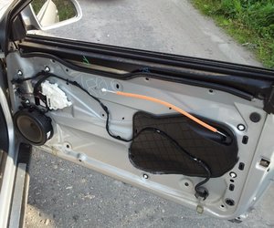

    Шаг 5: Устанавливаем наш динамик
    Динамик прикручен тремя саморезами торкс 25. Откручиваем их, отсоединяем фишку/провод и убираем его в сторонку. Достаем наш уже готовый динамик и прикручиваем его на место старого. Тут нам и понадобятся наши саморезы которые мы заранее купили. Дело в том, что оригинальные саморезы имеют широкую шляпку и вкрутить их в ваш подиум не получится т.к шляпка будет упираться в корпус.
    Фишку обрезаем и припаиваем провода. Изолируем это все изолетной и готово! Можно собирать.
    Сборка в обратном порядке и происходит очень быстро. У меня на сборку двери ушло не более 5 минут.

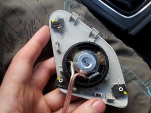

    Шаг: 1 Снятие пищалок
    К сожалению как снимаются и ставятся сетки на пищалки я так и не понял. Снимал их силой и поломал обе сеточки. Они треснули, но это не заметно. В интернете не нашел информации о том как их правильно снять.
    После того как вы снимите сетки, нужно просто отсоединить штекер от пищалки.

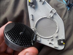

    Шаг: 2 Установка пищалки
    Снимаем штатную пищалку поворотом против часовой стрелки. Откладываем в сторону, она нам еще пригодится.
    Сетка выглядит вот так. К счастью наша пищалка от Focal идеально влазит в штатное место.
    Помещаем пищалку в стандартный корпус(который идет в комплекте), затем запихиваем его между защелок сетки и заливаем силиконом, после чего спичкой счищаем силикон с ненужных мест, чтобы было красиво. Ждем пока он застынет минут 20 и готово.
    Осталось решить проблему с проводкой, чтобы не резать родные фишки.
    Отверткой аккуратно отламываем фишку со старой пишалки. Она там приклеена, поэтому отходит очень охотно. Паяльником отпаиваем провода и снимаем фишку.
    Затем нашу фишку припаиваем к новым пищалкам, открытые контакты замазываем силиконом и новая пищалка со стандартной фишкой готова!
