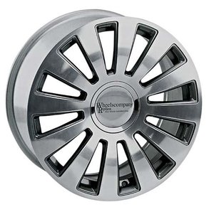

    Кстати, кто-нить знает есть ли авоськины арбузы в 17 радиусе? (ROUTECOMPANY /REPLICA/ R535 Audi)
    http://www.vseshiny.ru/discs/1/page/27/
    и стоит ли доверять этой "Replika"???
    Там ведь вроде как хром есть... диски тока для лета биру, но всё = кажется, что облезет всё это через сезон...

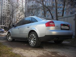

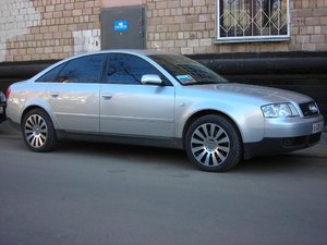

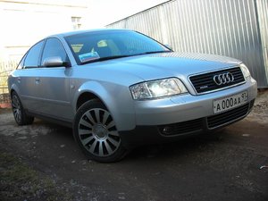

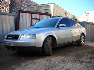

    Купил сёня на Южке Авоськины арбузы...
    доволен как слон...
    7,5J*R17 ET33 с резиной Dunlop Sport 9000
    235/45...
    Дорогу держит офигенно, но всё-таки размер дисков и низкий профиль сразу даёт о себе знать, сначала думал, что плохо отбалансировали... почувствовал вибрацию руля, который стал заметно тяжелее... приходится реально рулить...
    (раньше были штатные катки 205/55 R16)...
    потом понял, что резина действительно широкая... вощем надо привыкать...
    Но дорогу держит супер! Тормозит отлично! Управляется шикарно... чётко перепрыгивает из ряда в ряд по заданной траектории... про внешний вид вообще не говрю...
    как сфоткаю - выложу...

  20. Timon-ALF
    Timon-ALF Участник форума
    21 фев 2005
    125
    A6 C6 3.0TDI Q
    Ответ: Литьё на А6 (С5) подскажите...
    сфотал... :)
