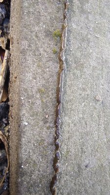

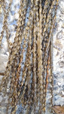

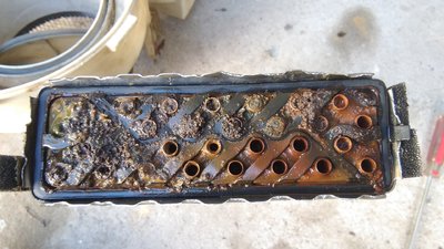

    Вскрытие показало сею картину. По ходу наверное, когда я его поставил, система была конкретно загажена пред идущим хозяином. Вот и перестал он довольно таки быстро греть...

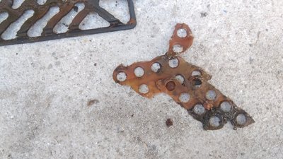

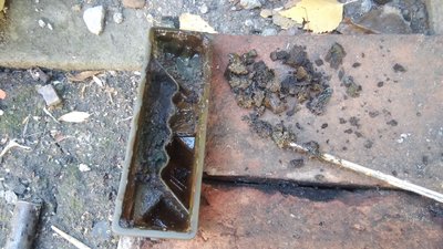

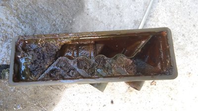

    Обнаружился какой то полимер. Я точно ни каких герметиков в систему не лил.

    Чешу репу. Ставить или нет бурбуляторы? Китайцы некоторые не ставят, и ни чего, работает. К тому же в параллель стоит ГБО, забирающее часть потока на себя.

    Нихера се. Реабилитировался behr значит :)

    Такой вид как будто им землю копали :shock:

    Вehr может быть плох, если только он поддельный.

    я б собрал в исходный вид.
    и что, удалось не покалечить? правда соберется?
    по-моему, уже рассказывал, видел на ютюбе, как мужики ниву старую ремонтировали. в блоке пробки все повынимали и с пристрастием промывали под давлением. там за эти годы (40 лет?) накопилось порядочно вот похожих отложений. грязь, ржавчина, еще что-то - килограммы
    и еще видел на ютюбе же, как товарищ раза три или даже четыре промывал систему (менял радиаторы и все такое) как раз на подобной селедке, в итоге просто поставил фильтр, который еще потом чистили.

    без макаронин будет ощутимо хуже греть. хорошо что нашлась причина !! ))))

    Да вроде ничего сложного. Пластик ещё хороший, не хрупкий. Заднюю крышку уже поставил. Прокладку промазал герметиком. Вроде всё чётко прижалось...

    С бурбуляторами не думаю что получится даже под давлением. А вот без них вполне реально.
    Собственно там практически песок. Откуда он в системе берётся не понятно. Единственно как вариант из мест утечек (основной радиатор, шланги, тройники).

    Я то же так думаю. Тем более что скорость потока и так снижается из за ГБО. А с бурбуляторами как то не хочется думать, что может опять засориться.

    100\44, WC, 1984, ГБО ГИГ3-L
    Вот по этому и не хочу ставить бурбуляторы. Они очень сильно уменьшают сечение трубок. А засорить их способна обычная песчинка.

    ты не понял, или я выразился так. они полностью разбирали мотор, выбивали металлические пробки/заглушки и керхером фигачили, попутно ковыряя прутками и ершиками там, куда долезали. и говорили, что отложения в углах никакие кислоты/щелочи не возьмут.
    про песчинки - на вид и у тебя это больше похоже на ил, а не на отдельные песчинки. думаю, производитель выполнял расчеты (гидродинамика всякая), прежде чем ставить макаронины. запросто, что с ними оно бы не успевало отдавать тепло.

    Просто, ОЖ вовремя менять надо, и не мешать несмешиваемое.
    ИМХО - на снимках результат Жекиной жабы. :D
