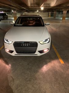

    Привет ! Обыскал весь интернет и толком ничего не нашел. Желтит светодиод с водительской стороны. Как это возможно починить ? Был у кого-то уже опыт ? Спасибо

    Такие светильники меняют парами.

  8. sanya-1
    sanya-1 Старожил
    15 дек 2003
    14.174
    #8 sanya-1, 17 янв 2021
    Типа - да... Нет по делу ничего.. Никаких реальных стандартных решений проблемы не встречалось. Кто во что горазд.
    Даже меняются фарами. При замене одной фары прсле ДТП почти наверняка оттенок света будет разным, поэтому и менять лучше парами, а свою на продажу.
    На фото - это скорее всего брак светодиода. Но было бы не плохо поменять местами блоки - драйверы, чтобы их исключить.

    Поднимаю тему, может кому будет полезно. Была проблема: IMG_20210118_152839.jpg
    Блоки управления местами менял, проблема не ушла.
    Изучил вопрос, информации крайне мало, благодаря другому ресурсу узнал что в Фарах 2 световода. Верхний короткий и нижний длинный, и в торец каждого светят по 1 светодиоду. Огромное спасибо ветке q7
    https://www.audi-club.ru/threads/remont-perednix-dxo.515912.
    Благодаря этому посту принял решение искать проблему в световоде.
    Расклеиваем Фару, откручиваем по периметру декоративной части саморезы, и тянем всю декоративную конструкцию на себя. Теперь она держится только на световодах, сидящих в своих гнёздах, поэтому усилия прикладываем именно туда. Хром очень нежный, его вообще не трогайте.
    Проблема найдена: IMG_20210130_204322.jpg
    К этому прогару ещё прикипел стеклянный квадратик со светодиода, не знаю как он называется и какую функцию он выполняет. Световод пластиковый, сточил его на 1-2 мм и заполировал полиролью для пластика (как в армии тряпочкой с пастой ГОИ натирали бляху). Блок, в который впаян светодиод, внешне был целый, за исключением отсутствующего квадратика.
    Собрал фару. Результат: IMG_20210131_132530.jpg
    Довольный сел и поехал, и........
    через 2 минуты ресничка потухла и выпала ошибка по дхо. А так как верхняя соединена с нижней последовательно, то они обе и погасли.
    Кто знает, как диагностировать умерший светодиодный блок? Внешне он не подгоревший.
    Итог:
    Купил донора, поменял блок верхней реснички и заодно световод. Пока работает, по цвету такой же.
