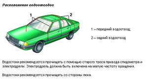

    так и не смог я найти дренажные трубки которые выходят из задних отверстий люка (может их вообще нет?) после того как машина постоит под дождем, в люке накапливается вода и при движениии начинает перекатыватся по крыше, стекая затем по стойкам и заднему стеклу ВНУТРЬ !! машины ***
    в салоне пахнет сыростью и неуютно...
    если машину оставлять на стоянке мордой вниз
    то такой проблемы не случается (т.к. вода вытекает ч-з передний дренаж)
    - что делать !!???
    со стороны люка к этим задним дренажным отверстиям подобратся не имею возможности, со стороны днища их не видно
    куда смотреть что откручивать ???
    может кто знает ???

    Вот пользуйся.

    Коллеги, а картинка потерялась? Где все-таки задние дренажные трубки? Heeeelp

    Восстановил,кому интерестно.(Вы дату то смотрите,2 года назад было)

    Машина - сотка 45. Спасибо за картинку!!! В поиске внятной картинки не нашел...

    Нужно снять обивку багажника и увидишь по краям две трубки, которые из стоек уходят вниз под бампер. нужно вытянуть нижние концы и засунуть туда проволочку предварительно сделав на ней пометку по длине (приблизительно), чтоб не поцарапать люк. А то я когда чистил, я люк сдвинул назад, проволочка вылезла и оставила на нем царапину, чего я разумеется не заметил (т.к. голова была в багажнике :) )

    Я нашел трубки задние!!! это нетривиально. Чистить надо начиная снизу - засовываешь голову под задний бампер - сразу за колесом - см 15 от края колеса из балки (не из бампера) торчат сОски. Почистил - вылилось куча г...
