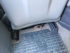

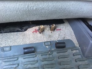

    Я себе вот так заколхозил.

  20. KEO
    KEO Старожил
    21 окт 2015
    5.489
    Коми респ.
    Q7 3.0 TDI (BUG)
    #20 KEO, 25 сен 2020
    1. Согласен. Зарядить АКБ или запустить ДВС с пускового устройства - намного удобнее лезть под капот и пусковое класть на форсунки сверху. Или на турбинку. :) Ну на крайняк на шланги топливного фильтра. Надёжно будет там лежать, не упадет, не испачкается.
    2. Согласен, заряжать или пускать ДВС из под капота эффективнее - там же потери тока будут намного меньше, чем с проводов длиной 40 см (как у меня сделано).
    P.S. Многие считают, что сделать какое-нибудь удобство себе (которое не будет видно) - это позорный(!) колхоз. Но при этом сами ездят на движке, который весь обгажен маслом, ОЖ и прочим гавном. :) Сколько я уже повидал Q7. Ко мне многие в городе обращаются за помощью. Пока что я видел только 1 двигатель идеально чистый от масел и прочих технических жидкостей. Это свой ! Все остальные, которые мне довелось повидать - это звездец полный. Где-то больше, где-то меньше.
    Господа. :) Колхоз (как показывает мой опыт) у вас под капотом (у лидирующего большинства). :) Откройте и внимательно посмотрите туда. Ездить на машине Премиум-класса и содержать движок весь в мазуте.... Вот где "тазы отдыхают". А не с такого удобного приспособления, как клеммные выводы под водительским сидением (которые почти не видны, по сути).
