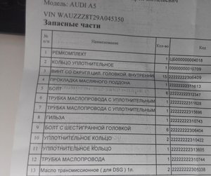

    Привет всем! Катаю на А5 2.0 quattro. Начала вылазить ошибка о поломке коробки передач. Диагностика у официалов выдала запись P17D800 (Ограничение момента из-за температуры муфты). Код ошибки 1F68. Требуется заменить платы мехатроника. Предлагают купить все запчасти у них, подождав около месяца. Ценик на части 31000+работа 9000. Причем распечатали мне список со своими внутренними кодами деталей. Т.е. лишают меня возможности купить их по списку в другом месте.
    Хотелось бы минимум знать сколько эти части стоят у других поставщиков и сроки доставки.
    Как могу восстановить по такой бумажке?

    0B5 398 009 D - ремкомплект (в Мск стоит в среднем 20к)
    0B5321371E - прокладка
    0B5325429E - фильтр
    G 052529A2 - масло
    На Вашем месте лучше согласиться на эту незначительную сумму для ДСГ и произвести ремонт с гарантией, а не экономить пару копеек.
