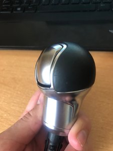

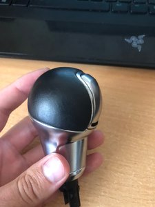

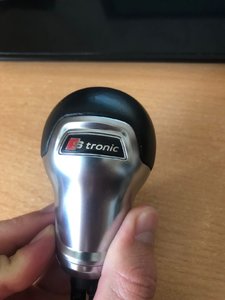

    Всем доброго времени суток. Снимал ручку акпп, для перетяжки чехла, нечаянно зажал кнопку, теперь не могу вернуть ее в обратное положение. Подскажите кто сталкивался, буду очень благодарен

    У дилеров на этот случай есть специнструмент.

    Решил проблему, внутри есть язычок, вот его нужно потянуть посильнее и кнопка встает на место
