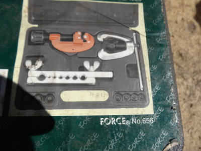

    доводилось пользовать DSC08103.JPG , тут 4,75 самый младший размер. как поведёт себя тот девайс сложно сказать, может на пару вальцовок хватит, а может и нет. трубогиб штука конечно прикольная, но с медными трубками обходился без него

    \я тоже пользовался таким..
    просто смотреть чтобы была трубка 4,75 там и все. до 14 тебе не нужен такой набор.

    карманную бздыньку тяжко будет в руках удерживать и трубку давить. на том усилие ощущалось, а как с этим миником, ну хз.... а так да 14 пользовать не довелось, ставил в дом кондей думал пригодится, но там трубки без отреза 5, 10м дешевле вышло установочный комплект взять. в принципе если поискать можно найти контору где трубку сделают в размер, но тут вопрос где сам топик территориально.
