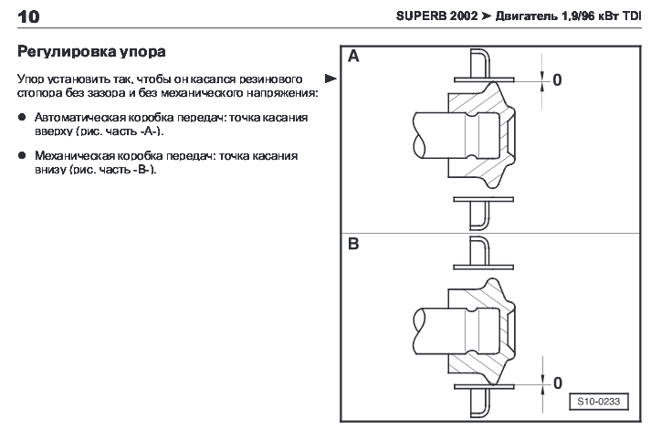

    То есть, вы исключаете вероятность того, что в процессе замены опоры АКПП передний упор двигателя мог изменить своё положение в рамке?
    Нашёл информацию про регулировку переднего упора двигателя AVF с АКПП для Шкоды, думаю, что также применимо и для Audi с аналогичным двигателем и коробкой:
