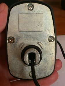

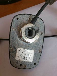

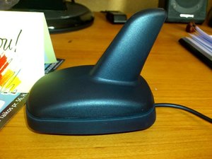

    На руках был китайский аналог антенны. Корпус китайской аннтены выполнен из черного матового пластика, качество на уровне придраться не к чему. Корпус на оригинальное мет. основание встает как влитой. Только к оригиналу прикруться при помощи только двух винтов.
