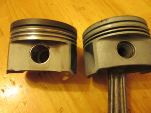

    Люминий становится какой то шероховатый что ли... А сталь тускнеет и полированные поверхности становятся матовыми... По сему голову изнутри и все такое я б не стал мыть утенком. Так же утенок и аналогичные жидкости на основе кислоты прекрасно тонкое напыленное покрытие съедает, что при проведении ремонтных работ не допустимо!!!!
    Что б не быть голословным вот тебе пример, только что специально для тебя сфоткал.
    Я сейчас поршневую БУ в размер подбираю, точнее уже подобрал. В процессе подбора БУ поршня у ребят брал. Один отдал поршни которые он сам отмыл этими средствами включая утенка, вышло чисто но на помойку. Кислота съела тонкое покрытие под кольца. То есть поршни на выброс. Фот фото работы утенка и фото поршя которого я сам позавчера отмыл растворителем, хоть дольше но поршень не поврежден. Вот вам такой наглядный пример использования утенков где не надо :) Как говорится комментарии излишни... Интерессно. что вам скажут постели распредвалов после утенка :)

    ничего постели не скажут.
    я мою грассом гбц, парни в тайгербоксе моют десятками.
    распылитель и керхер)
    ps: поршни просто меняю на новые.
