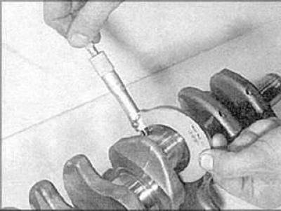

  19. Geka
    Geka Старожил
    25 мар 2004
    13.987
    Карачаево-Черкессия респ.
    100\44, WC, 1984, ГБО ГИГ3-L
    Чтобы снять коленвал, коробку снять придётся. Но, а нужно ли его тебе снимать?
    Что бы заменить вкладыши, ни чего снимать не нужно, кроме поддона.
      18,7 КБ
      6
