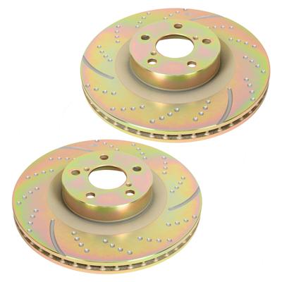

    Вот чего нарыл...
    по ссылке тормозилки на сотку V6
    http://www.summitracing.com/search/...y/Audi-V6/Part-Type/Brake-Rotors/?Ns=Rank|Asc
    интересно, лучше будут каких нибудь ATE?
    EBC Brakes UPR601 $21.59
    http://www.summitracing.com/parts/EBC-UPR601/?rtype=10
    EBC Brakes GD601 $109.35
    http://www.summitracing.com/parts/EBC-GD601/?rtype=10
    десятка вентилируемая шоль... :eek:

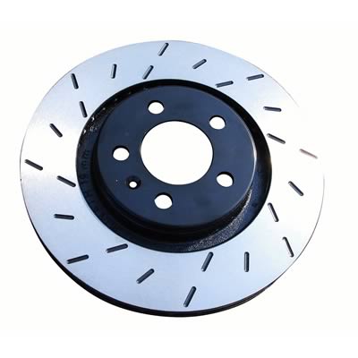

    EBC Brakes USR601 $98.69
    http://www.summitracing.com/parts/EBC-USR601/?rtype=10

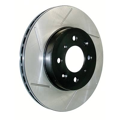

    Power Slot 126-33038CSL $112.75
    http://www.summitracing.com/parts/PSR-126-33038CSL/
    опять чтоль десяка вентилируемая, или просто фото передних суют вместо задних..

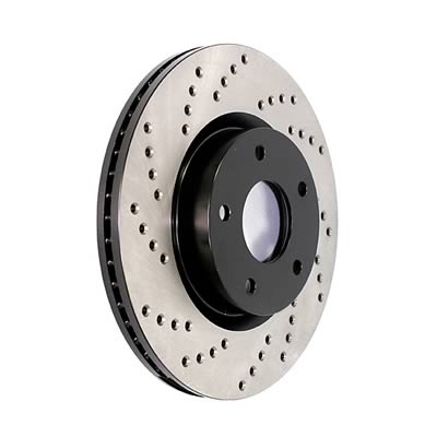

    StopTech 128-33038L $87.62
    http://www.summitracing.com/parts/PSR-128-33038L/?rtype=10
    вот думаю, мож заморочиться.. :flirty:
