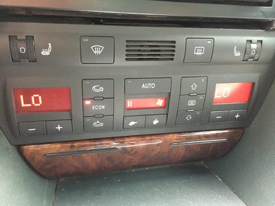

    Помогите друзья, кондей не включить, горит экон , климат читается есть ошибки

    Купил машину два дня назад, горит к»экон постоянно. Был поставлен какой то левый датчик 3х контактный, я переделал все штатно(4х контактный датчик, проводку до фишки около бачка гура)
    С мастером закачали давление 7 атм, ошибки не удалить, компрессор и вентилятор не включаются. (Вентилятор рабочий , мувта на компрессоре тоже, проверял)
    Единственное что насторожило в ваг коме через проверку исполнителей все работает кроме вентилятора(1я2я скорость)

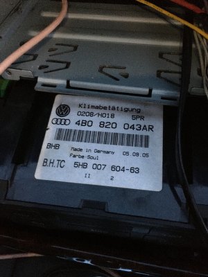

    Блок климата какой стоит?
    От рестайла?
    Фотка есть?
    На колхоз похоже.
  15. ser_gr72
    ser_gr72 Старожил
    23 окт 2006
    26.527
    Ошибка по датчику, а датчика нет.
    Блок климата от рестайла, а на до датчика этого не стояло

  17. allroad60rus
    allroad60rus Новичок
    27 июн 2022
    38
    Audi Allroad 2.7t 2000гв
  18. ser_gr72
    ser_gr72 Старожил
    23 окт 2006
    26.527
    На дорестале его нет от слова совсем.
  19. ser_gr72
    ser_gr72 Старожил
    23 окт 2006
    26.527
    Блок климата от рестайла и требует датчики.
    В первую очередь G65.
    Заслонки работать будут, но климат в полном объеме нет.
  20. allroad60rus
    27 июн 2022
    38
    Да, действительно блок климата стоит 2005 года.
    и ты наверно хотел сказать требует датчик загрязнения g238
    65й то и так везде стоит
