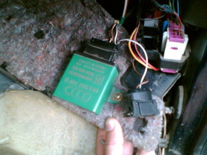

    Не работала подсветка бардачка и мигает лампа замените колодки, полез смотреть, снял бардачок, обшивку в ногах пассажира, обнаружил что подсветка бардачка просто не была подключена - подключил, все с ней хорошо, но заметил толпу проводов которые походу никак не родные, часть обрезана. На блоке управления, как сообщил exist номер (443907307B) - что за блок?, прикручен на воздуховоде зеленая такая коробочка один разъем висит в воздухе. Да еще до кучи снял приборку и вытащил зуделку которая сигнализировать должна о не выключенных габаритах - не пищит. хотя при подаче на нее напруги с БП зудит, на месте на нее больше 4,7 вольта не приходит.
    1.Так вот что за разьем выходит с этого блока.
    2. На каких контактах искать зуммер.
    3. И каки е контакты идут на датчик колодок, датчики в порядке.
    Фотка блока [​IMG]

    про блок не подскажу
    разъем стандартный, может оказаться например диагностическим. под капотом многа таких болтается неподключенных :)

    Блок зелёный это блок управления сервотроником, стоит новый около 12 000 р, рейка рулевая с ним должна быть с сервотроником, классная штука, блок себе такой нарыл, а вот рейку пока не особо((
