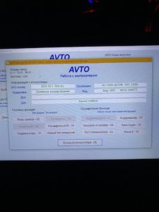

  7. boich
    boich Участник форума
    19 апр 2011
    478
    Польша
    Q7 3.0 Tdi crca
  8. interculer
    interculer Участник форума
    16 мар 2020
    267
    Адыгея респ.
    Не был здесь...
    Теперь в субботу отвечу.
    ПО какое не вижу... 4 цифры...
    Ты прочитал, что нужно показать?
  9. interculer
    16 мар 2020
    267
    Адыгея респ.
    #9 interculer, 13 мар 2021
    Ответил в личку.
